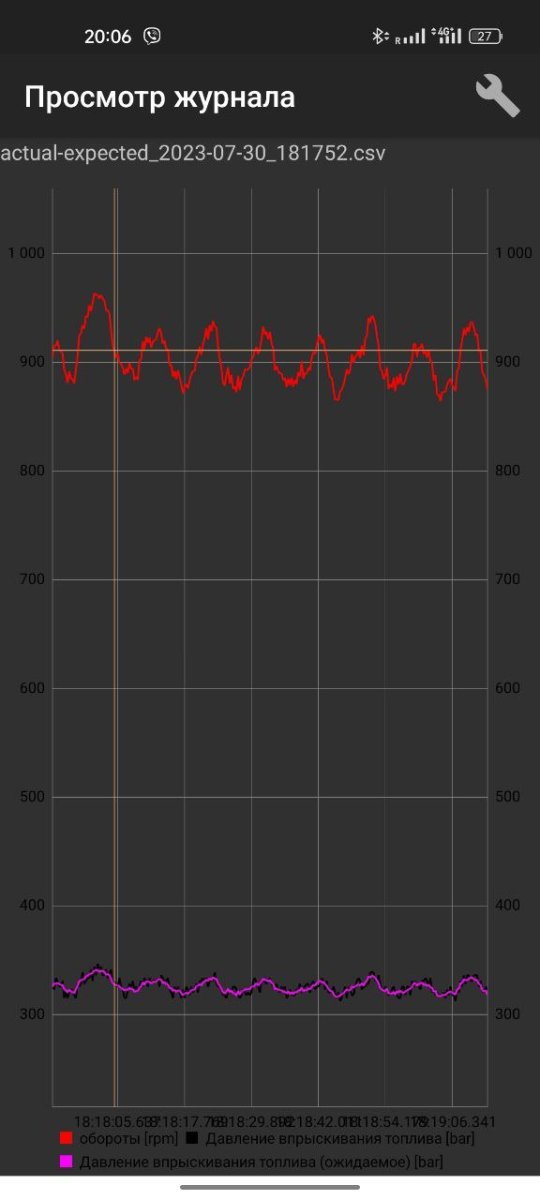

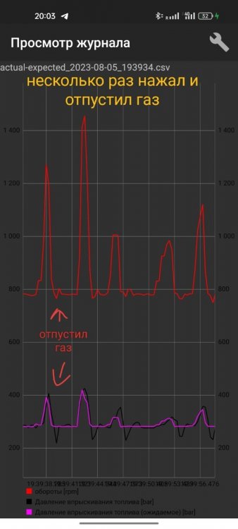

am un bmw e90 cu n47d20a automat si este problema cu rpm si presiunii... după eliberarea gazului, presiunea din șină scade și viteza scade sub ralanti
asta se întâmplă și din mers.
corectiile injectorului sunt bune (maximum +0,5 / cooland 87c)
egr/dpf inchis
Multumesc mult!
diagrame atașate.
negru = fapt
violet = solicitat
rosu = rpm
wWQh_3RSFcZVxwVrO9PiMcOX9uw-1920.thumb.jpg.9c929effa70a75c396f0aeb4d808f1ab.jpgzwGQnMRjlvE-4BEuBYaZOTAyleE-1920.thumb.jpg.a738b230f8c9437bc29db03775ea0fa6.jpg
pare o problema cu pompa de injectie sau poate chiar pompa din rezervor
  • Author
pompa din rezervor e ok, 3.78-3.8 bar in toate regime, credeti ca High Pressure Fuel Pump?
m-am scimbat 13517797875 si 13537801992 si problema inca mai exista
distributia a fost schimbata? poate e uzata si afecteaza timing-ul pompei de inalta presiune, asta e o cauza mentionata pe formurile straine.
  • Author
distributia a fost schimbata acum 3 ani, schimbat de proprietarul anterior(eu cumparat masina cu distributia scimbata) eu verifat distributia acum 40000 km si a fost ok...

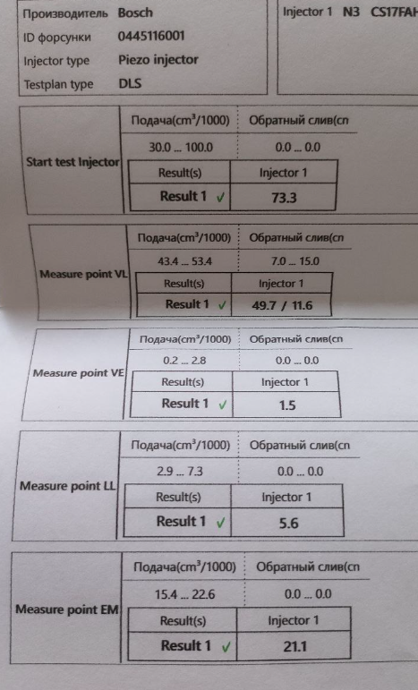

Verifica si returul injectoarelor. Daca unul scapa mai mult pe retur, atunci scade presiunea in rampa si apare eroarea.
  • Author
toate 4 sunt ok...
