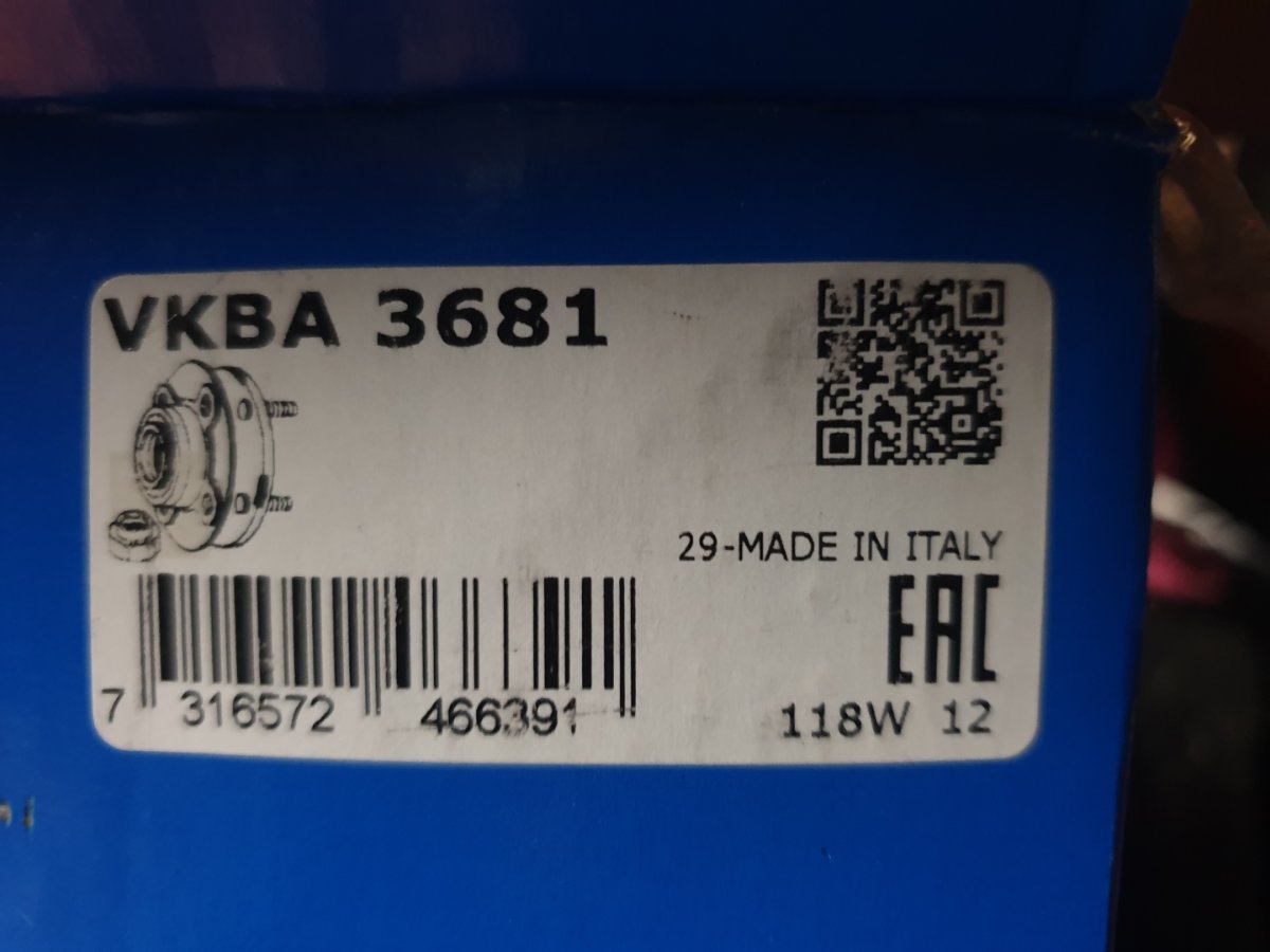

Am schimbat eu acum o saptamana rulmentii fata la un E90. SKF. Iti trebuie cel putin o inelara cu cot de 18mm. Dar si o tubulara.. asta doar pentru desfacut cele 4 suruburi. Ceva DW40 ajuta.. dar nu prea mult.
Si multa, multa energie.
A, au pus FAG in fabrica.
