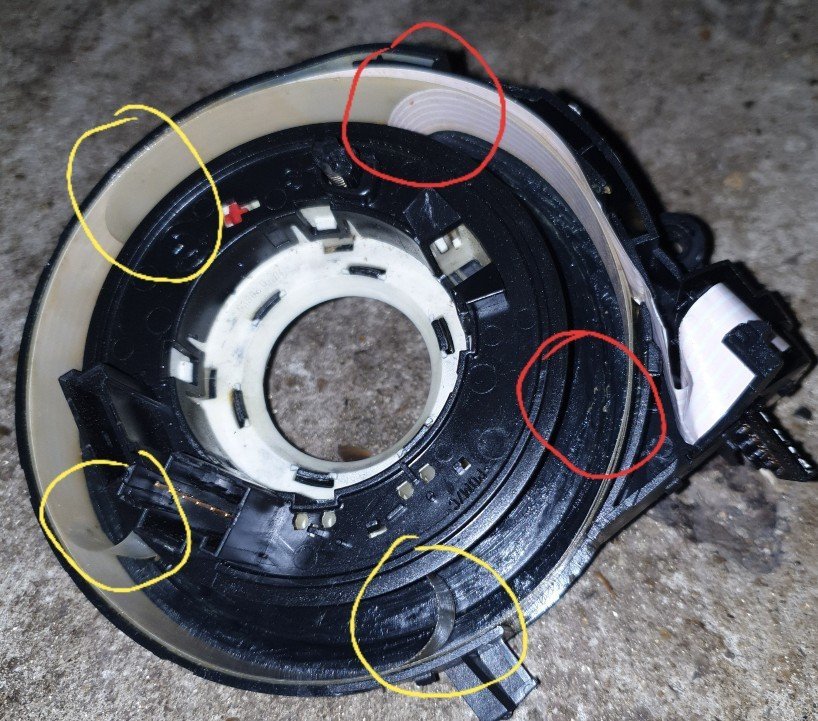

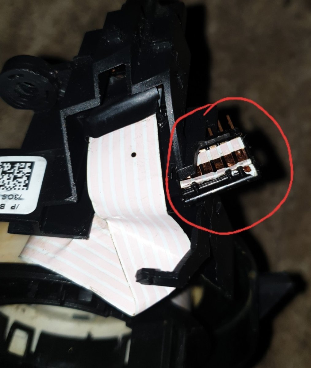

Asa arata in interiorul carcasei pinii si banda (nu o mai am), se vede cum e pur si simplu rupta, smulsa direct din conector, din capat.
Se vede clar in cercul din dreapta lipseste a doua banda.
Celelalte cercuri sunt pentru centrare si ghidare corecta a benzilor ce transmit semnal de pe volan in module..
