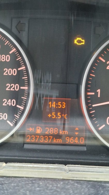

Azi nu si-a mai revenit. Nu a mai disparut martorul de motor care palpaia pana se incalzea, a ramas permanent, asa ca nu am putut sa mai aman si am fost cu ea din nou in service. Si conform ultimul test, acum s-a mutat eroare dupa injector, de pe 2 pe 1, ceea ce cred ca e o veste buna, si ca ar fi doar acel injector de vina si nu altceva mai grav. M-am programat luni sa-l schimb.

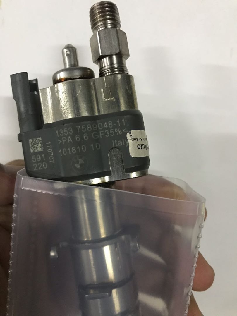

Asta e un injector de N43 cu index 11. Neaparat trebuie sa aiba terminatia 048-11. Ultimele 2 cifre reprezinta indexul(revizia).

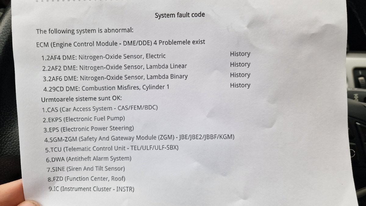

Salutari,
Dupa o diagnoza mi-a iesit si mie miss fire pe cilindrul 1. Fix aceasi problema si aceleasi simptome le am si eu. Acum este perioada sarbatorilor si gasesc greu loc liber la service. Masina are 138k kilometri din ce stiu eu sunt reali. Exista vreo sansa ca injectoarele de pe masina sa fie cele de fabrica?

La mine pe diagnoza apare si eroare de la senzorii de oxigen cei de dinainte si dupa catalizator. Mecanicul a spus ca mai intai sa ii schimb pe acestia. Datorita faptului ca acestia sunt defecti nu transmit bine la ecu si din cauza asta apare miss fire pe cilindru. Plus ca din aceasta cauza am si consum crescut de combustibil (12.5-13 %) in oras.
