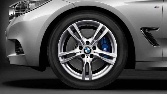

Salut,
Am un F30 LCI M sport cu jante M star spoke 400 de 18 inch, am atasat poza. Le-as pastra pe astea pentru iarna (sunt cam zgariate) si mi-as lua altceva pentru vara tot pe 18 inch OEM dar nu stiu ce altceva s-ar potrivi si de unde sa le cumpar.
Aveti vreun sfat?

modelul care il am (400) sunt mai late pe spate si pot sa pun cauciuc 255 latime. Aveti idee daca modelul 405 e la fel?
Nup, nu poți pune la fel, 405 nu sunt in doua lățimi. Ceea ce ai tu acum pe mașină, sunt cu IS diferit pe spate. Astea sunt 8J IS34 toate 4. Vei avea 225/50/18 pe toate rotile. Deși, daca nu mă înșeală memoria, la F30 este puțin diferit, cred că ai 225/45/18. La al meu F34 este cu talon anvelopă de 50.
Dar, pe scurt, nu, nu ai lățime mai mare pe spate, sunt egale toate 4 la modelul 405.

pff trist, vroiam 255 pe spate neaparat

In cazul asta, nu ramai cu prea multe opțiuni. 397, 398, sunt in doua lățimi. Poate mai sunt și altele dar nu-mi vin acum in minte. Oricum, OE, sunt puține.
Dar, că idee, daca chiar vrei să respecți că la carte ce zice BMW, rotile de iarna trebuie sa fie identice.
Nu ai opțiune de staggered wheels pentru setup-ul de iarna. Doar cel de vara permite dimensiuni diferențiate.
