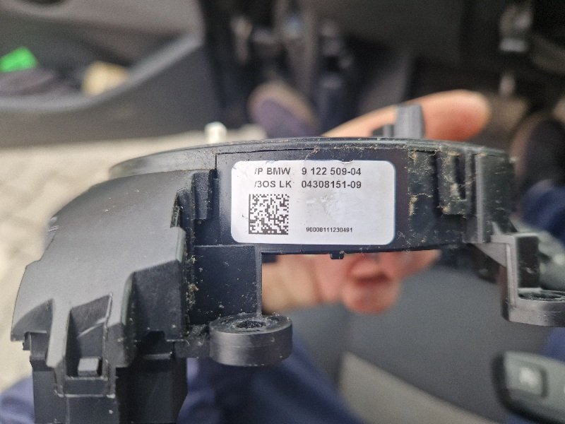

9 minutes ago, I_Am_Roby said:
Multumesc pentru sfat. Voi monta o alta spira si vad ce se intampla atunci. Revin cu detalii !
Stima !

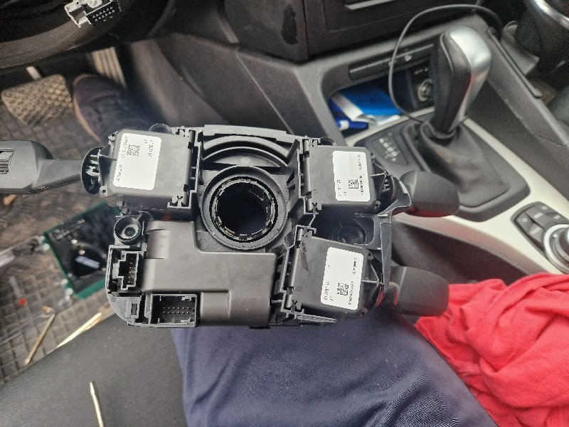

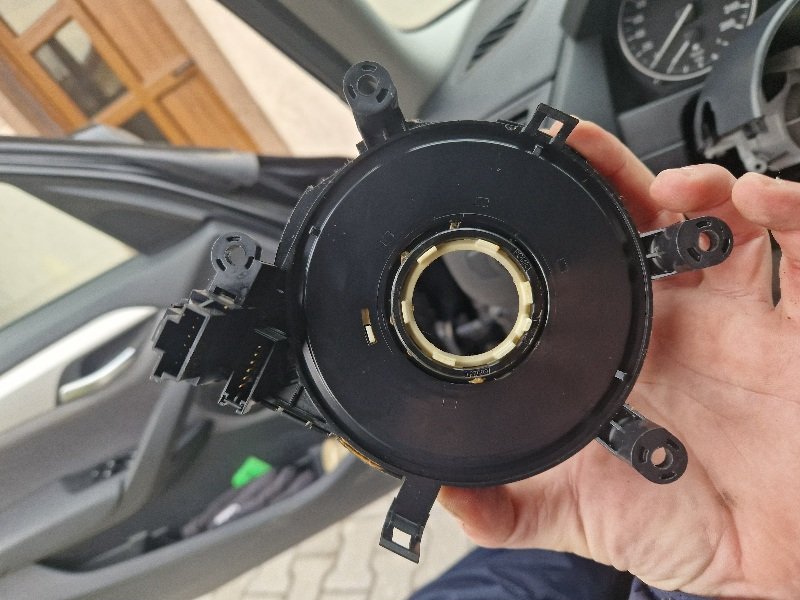

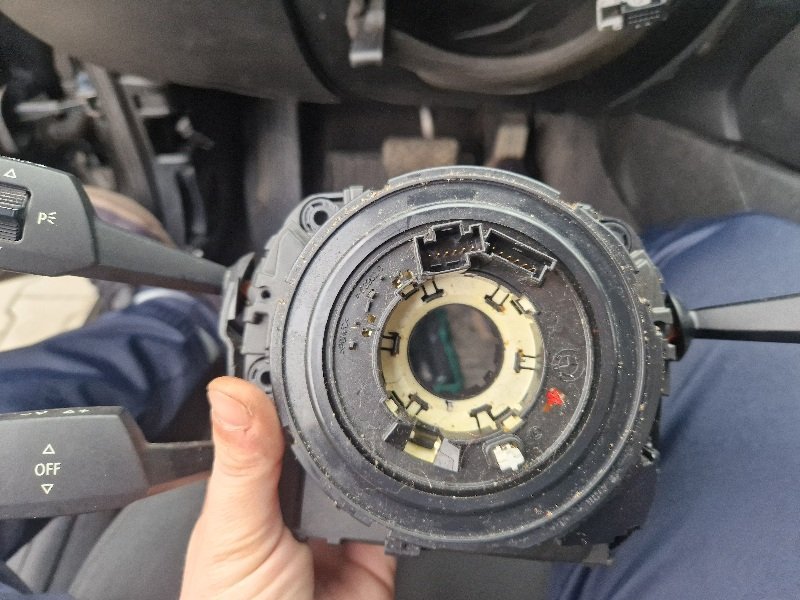

Din ce stiu.. daca nu ai incalzire in volan (acolo e inca o banda doar pentru volan) iti trebuie o spira cu doua benzi intregi! Da-o jos pe aia.. desfa cu grija "spira" de modulul SZL (carcasa "spirei" are niste clipsuri din plastic de jur imprejur.. ca sa vezi fizic bensile din interior) verifici cu un ohm-metru continuitatea pinilor de pe fata pe spatele carcasei benzilor..
Edited by bimmer90f30
Nu trebuia sa te grabesti sa iei alta spira.. puteai sa dai volanul jos, carcasa lui.. 4 suruburi, 2-3 prize si iesea "spira" dupa care fie ii desfaceai carcasa din clemele alea [tragi de ele cu grija (PE RAND JUR-IMPREJUR, tragand de carcasa pe care stau in sus] ca sunt din plastic. Si asa vedeai daca vreuna din benzi e smulsa pur si simplu, ca asta se intampla - se smulge dintr-un capat.; De obicei cel de la margine.
Oricum ce te intereseaza CEL MAI MULT cand pui la loc tot e ca volanul sa fie perfect drept, pe mijloc, inainte sa il dai jos, iar spirele din carcasa dupa ce le inspectezi starea in interior,  sa fie la fel, suportul din mijlocul lor sa fie LA CENTRU!
Altfel cand o sa pui tot la loc vei smulge banda fara sa stii cand tragi maxim de volan la stanga sau la dreapta depinde unde e mai scurta (lasata din nestiinta) !!! Benzile alea nu se rup niciodata, montarea lor gresita in schimb da.
Baga bine la cap ce ti-am explicat mai sus.
Ideal ar fi fost sa fi verificat spira in fata lor cand ai luat-o pe aia sh, ca nu stii ce ai luat. Dar poate oamenii au fost cinstiti.
Daca nu vrei sa desfaci nimic, din ce stiu, centru spirei se roteste 2 ture jumate la stanga si 2 ture jumate la dreapta. Tu trebuie sa fii pe centru PE volanul drept ca sa fie totul corect pus la loc.

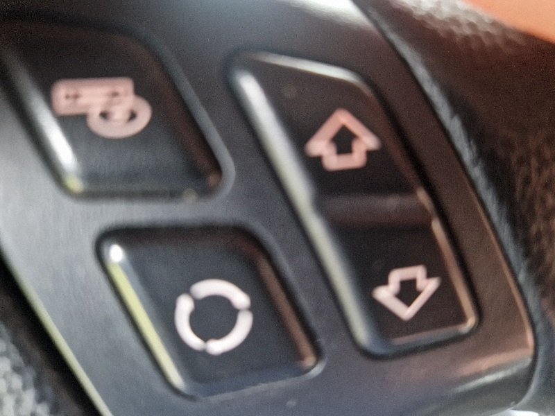

Operatiune incheiata cu success !
Am finalizat operatiunea dupa clipul postat de bimmer90f30 si am reusit.
Totul este acum functional fara nicio eroare ! Toate comenzile de pe volan functioneaza si sunt luminate !
Va multunesc pentru implicare !
Ganduri de bine !
Stima !
Am uitat sa mentionez esentialul. Spira a fost de vina. Am cumparat una din dezmembrari si acum e ok !
