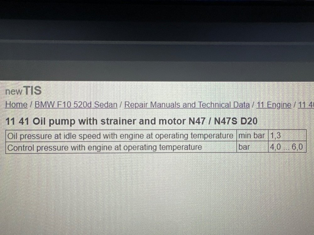

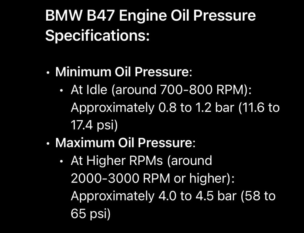

In speranta ca poate vor ajuta cuiva, las aici cele de mai jos :
Pentru : N47D20C 2.0 biturbo 218cp
Relanti la cald: min 1.3 bar
In ture la cald: pana in 4 - 6 bar
Pentru: B47
Relanti la cald: min. 0.8 - 1,3 bar
La peste 2000 rpm: pana in 4 - 4,5 bar
Multumesc @Onnix pentru poze !
