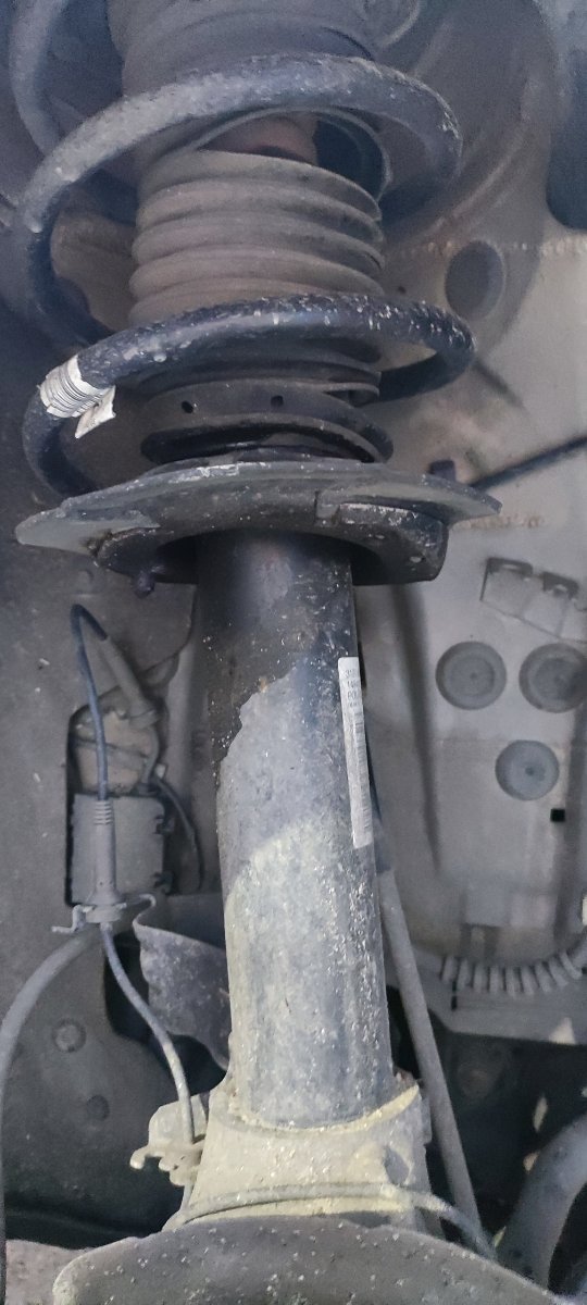

După cum spune titlul și se vede și in poza, pare că intru la cheltuieli 😁
Mai scriam eu pe aici că aud niste troncaneli la rece și apoi, după ce merg puțin nu se mai aude nimic. Am tot fost pe la serviceuri de mi-a ieșit pe nas, nimeni nu găsea nimic. Azi am incaltat-o cu rotile de vara și l-am rugat pe mecanic să mă lase să o studiez puțin. Am găsit ce e in poza...
Din câte știu eu, amortizoarele se schimba pereche. Daca merg pe original, destul de scump (ieri am platit vacanta, 8k, nu a apărut problema la momentul potrivit 🤣
Ce ziceți, sa merg pe AM? Daca da, de care?
Multam fain!

Pai nu se vede in poza? 😉
Tot ce e crapat si rupt pe amortizor..; merita, ca pana la urma ale au un motiv pentru care au fost puse acolo, sa protejeze de praf, noroi, sa-i prelungeasca viata.
Apoi, daca celalalt se duce.. il schimbi atunci? Pentru stabilitatea masinii le-as schimba pe amandoua..  desigur ca ..merge si sa schimbi doar unul.. dar cirect e sa schimbi ambele parti.

Îți dai seama că ce văd și eu că e terminat, o sa schimb. Mă gândeam la accesoriile care nu se vad, daca o mai fi ceva pe acolo 😁
Și da, nici nu se pune problema sa schimb doar unul. Daca trebuie ambele, ambele se schimba.
Tot ce mă interesează e că mașina sa fie stas dpdv mecanic. Costa mai mult, mai puțin, ne-o asumăm atunci când alegem marca 😂.

Da, doar la rece se aude. Merg 2-3km și liniște, nu mai trancane nimic.
Mie așa mi se pare, doar din stânga se aude dar culmea e că cel curs e pe dreapta.
M-am și lăsat pe mașina sa vad daca face balans, daca revine repede în poziție și culmea, revine mai repede pe dreapta decât pe stânga.
Mno, schimb pe ambele părți și apoi vad ce naiba zgomote mai rămân 😊

Ai avut dreptate, am pus totul nou. Amortizoare, protecții, flanșe, șuruburi.
In cei 4km făcuti de la service până acasă, am incercat sa nu ratez nicio denivelare, sunt 90% sigur că a dispărut trăncăneala. Mai testez și mâine.
Am ales Sachs. Parca e altă mașină cu totul, a dispărut și senzația de barca, mai ales la frânare și curbe.
