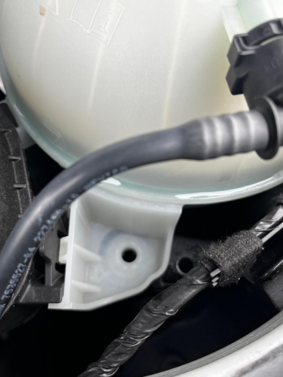

De câteva zile când deschid masina găsesc în interior un miros ciudat, care nu era, gen chimic. Nu știu dacă o fi antigel/freon, nu stiu cum miroase niciunul. Ma gandesc sa verific nivelul de antigel, nu am martor aprins în bord dar din ce vad vasul mare alb pare cam gol, înțeleg ca indicatorul de nivel este inauntru. Cum sunt habarnist pe mecanica, va rog sa-mi spuneți cam la cât timp după oprirea motorului pot desface acel vas, înțeleg ca are presiune. Sau daca stiti de la ce poate fi acel miros.

Indicatorul de nivel e inauntru. La B47 vasul e la fel rotund. Inauntru in mijloc e o placuta pe care scrie MAX.
Din ce spuneau la E90 pe buson nivelul se apreciaza cu motorul rece..
Cat despre presiune nu e cine stie ce, daca desfaci cu o carpa peste o sa fie ok. Nu bufneste in sus sa scapi pierzi busonul. La primele 2-3 ture deja iese presiunea, aer fierbinte.
Oricum realizezi ca acolo e antigel fierbinte la 90 de grade..?
2 hours ago, wolf20 said:
La masina din poza,da.
la masina lui goangaus,nu se stie la ce nivel este…🙂
Cam asa arata și la mine, nu am reusit sa desfac capacul pentru ca am tot mers cu masina, eu l-am vazut asa jumate gol și am crezut ca nu e ok, acum pare ca este în regula.
