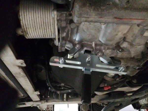

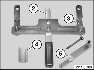

On 7/7/2024 at 9:29 PM, SEN said:
cum se poate bloca volanta la motorul B47
Blocarea volantei (și implicit a arborelui cotit) se face cu dispozitivul OE 83300493587 — 0 493 587 (11 8 180) Holder — de la BMW. Acesta se prinde cu șuruburile de pe motor, ca în imaginea de mai jos, iar brațul din mijoloc se împinge în sus pentru a se fixa pe un dinte al volantei, apoi se fixează cu șurubul central de pe dispozitiv.
L-am folosit cu succes și acum îl închiriez doritorilor.
