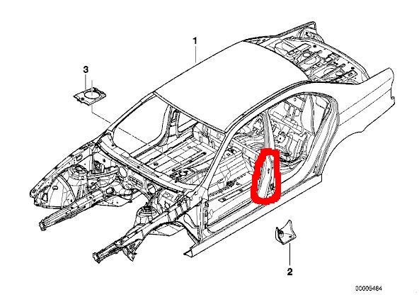

in sfarsit dupa ce am citit topicul acesta de 1 mie de ori astazi ma`m apucat si am desfacut stalpul si nu am gasit nimik acolo care sa provoace bataia, am pus toate cele la locul lor si am trecut la balamaua usi , am desfacut suruburile alea 2 si am dato putin mai in spate si am ridicato de bot putin si supriza nu mai face titiul meu nici un zgomot, I so happy incat imi vine sa o calc pe vecina de la 2 si pe aia de 3 <_<)
P.S am pus si o poza sa vada oameni unde am gasit buba
Edited by moaka_mik
Cam aceeasi senzatie am avut-o si eu dupa vreun an de demontat tot felul de platice din jurul usilor :)))))
