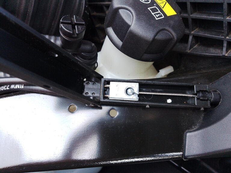

Am desfăcut cutia dinspre parbriz, de pe partea șoferului. Aici intră cablul din habitaclu și ies două cabluri. Totul pare în regulă (poza 1), nu sunt reglaje pe care aș putea să le fac.

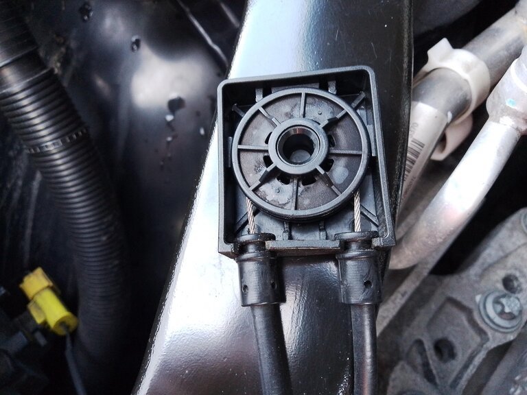

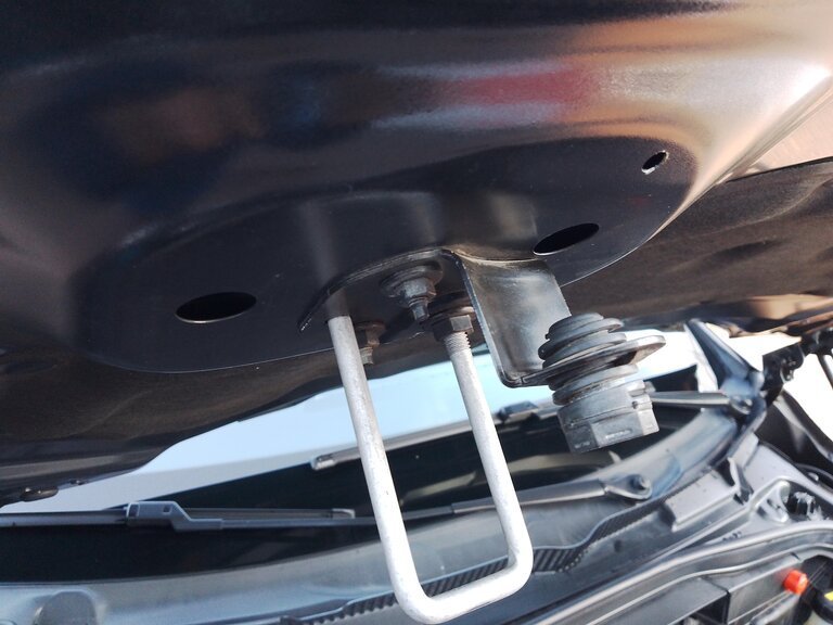

Din această bifurcație pleacă un cablu la încuietoarea de pe partea șoferului și alt cablu, mai lung, spre cealaltă încuietoare. Înainte de a intra la încuietoare, merge la o roată peste care trece cablul (poza 2 și poza 3) . Nu știu de ce au folosit această soluție dar mă gândesc că au fost nevoiți să ocolească motorul și, în același timp, să evite îndoirea pronunțată a cablului. Prin utilizarea rotiței au obținut direcția dorită, fără a îndoi cablul cu totul.
Și aceasta arată în regulă.

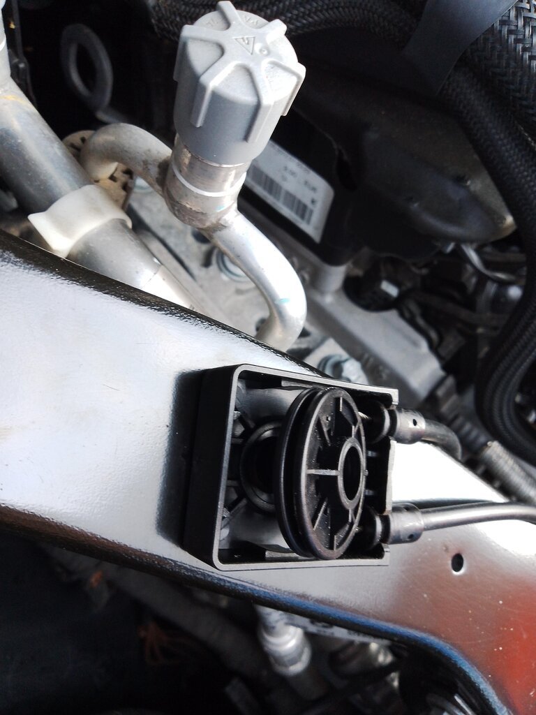

Am reglat tamponul de cauciuc din partea cu probleme (poza 4), cea a pasagerului.
L-am rotit și l-am scos mai înafară față de capotă. A îmbunătățit situația: înainte la tragerea manetei această parte nu se deschidea deloc, acum se deschide puțin. După ce se deschide puțin la prima tragere a manetei, este suficient să apăs puțin pe buza capotei, să o cobor câțiva milimetri doar, și face un mic clic și sare, deschizându-de ca și în cealaltă parte (adică normal pentru prime tragere a manetei). La a doua tragere, se deblohează complet.
Am făcut multe încercări, cu diferite reglaje ale tamponului, în ambele părți. Nu am reușit să reproduc problema în partea șoferului și nici să remediez complet problema în partea pasagerului.

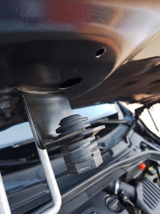

Voi studia pe TIS ca să aflu ce efect are reglarea cârligului în formă de U (poza 5), dar probabil de acolo se reglează distanța dintre capotă și resul caroseriei, la închidere.
