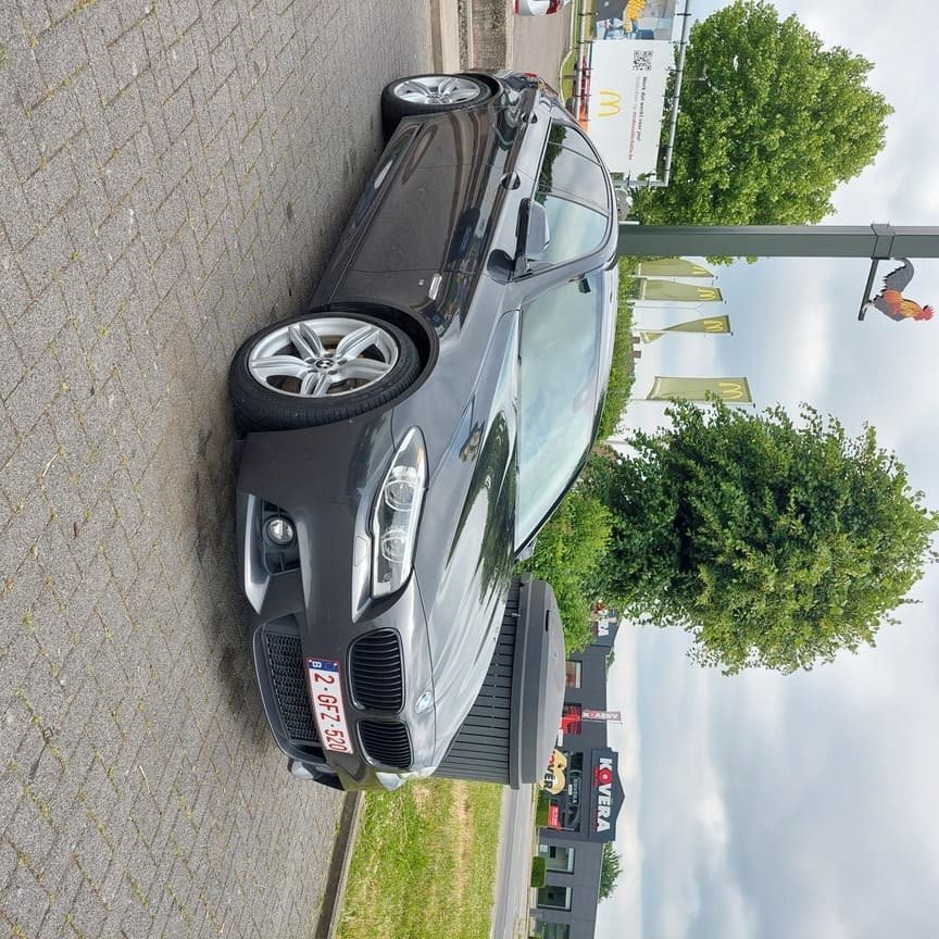

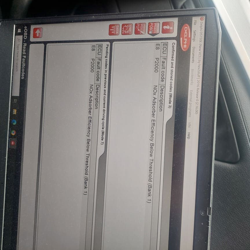

Dupa mult timp de gandire am luat o decizie si am ales sa cumpar pe cea facelift cu motor B47. Deja o am de cateva saptamani si sunt multumit de ea insa recent mi sa aprins check engine si folosind un tester ce il am la indemana am vazut ca e o eroare de la filtrul de particule, un senzor acolo nu functioneaza corespunzator. Ma puteti ajuta cu detalii despre asta? Atasez mai jos poze cu masina si cu eroarea. Multumesc!
foarte frumoasa, sa o stapanesti sanatos.
e modelul cu putere redusa?
pentru check engine e senzorul nox, mai este cand da rateuri mai ales cand e foarte cald afara, am patit-o si eu odata sau de doua ori cu al meu f10

Pai si ce ar trebui sa fac cu senzorul respectiv? sa il schimb? intradevar ieri mi sa aprins si a fost foarte cald afara. Pot sa sterg eroarea dar daca se va aprinde iar cred ca va trebui schimbat. Mentionez ca acum masina functioneaza normal, nu are lipsa de putere sau ceva.
Edited by razvantim
asa de la distanta nu stiu daca sa il schimbi sau nu.
eu unul as astepta sa vad daca se aprinde iarasi, daca se aprinde iarasi clar schimbat , daca nu pace buna. dar atentie parerile sunt impartite pe subiect, deci fa cum crezi tu mai bine
  • Author
Bine, o sa sterg eroarea maine si daca se aprinde iar o sa il schimb si sper sa fie in regula, fara alte erori de DPF.
