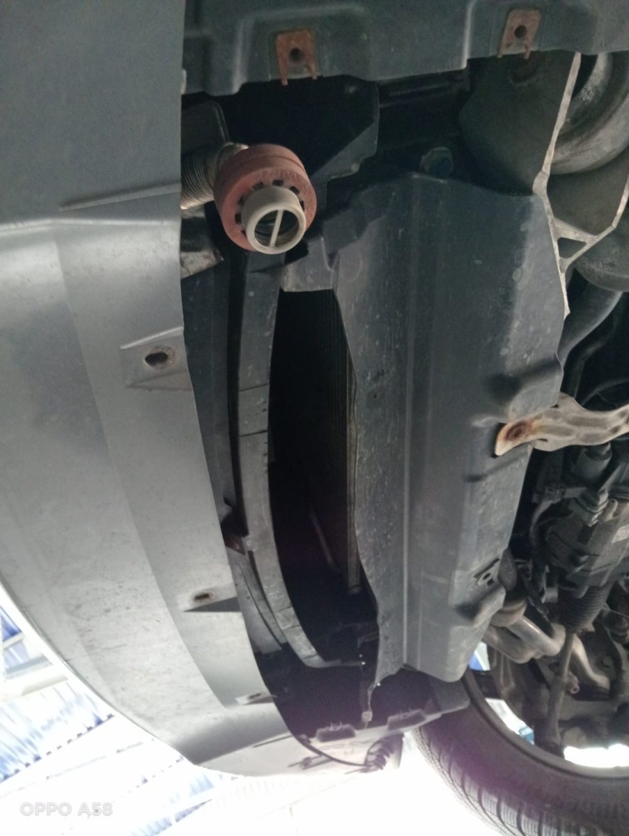

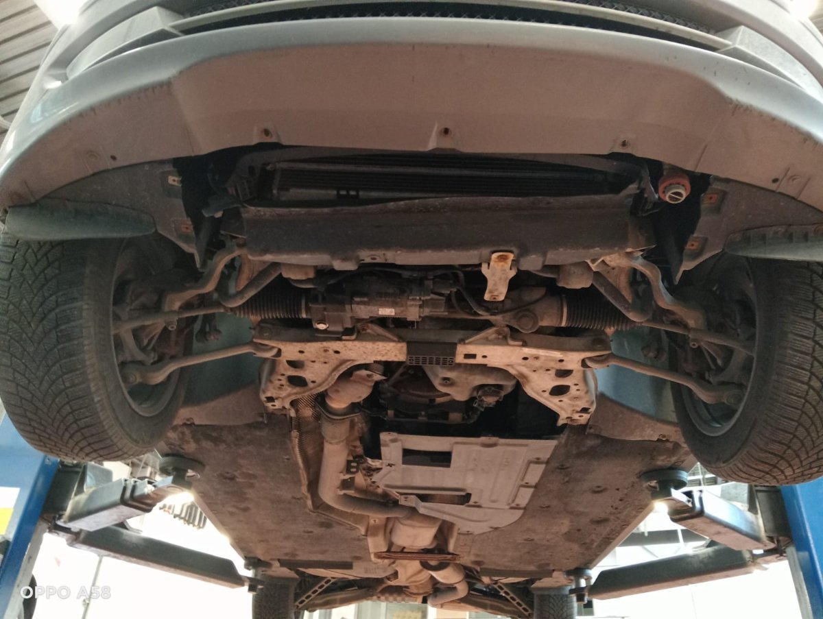

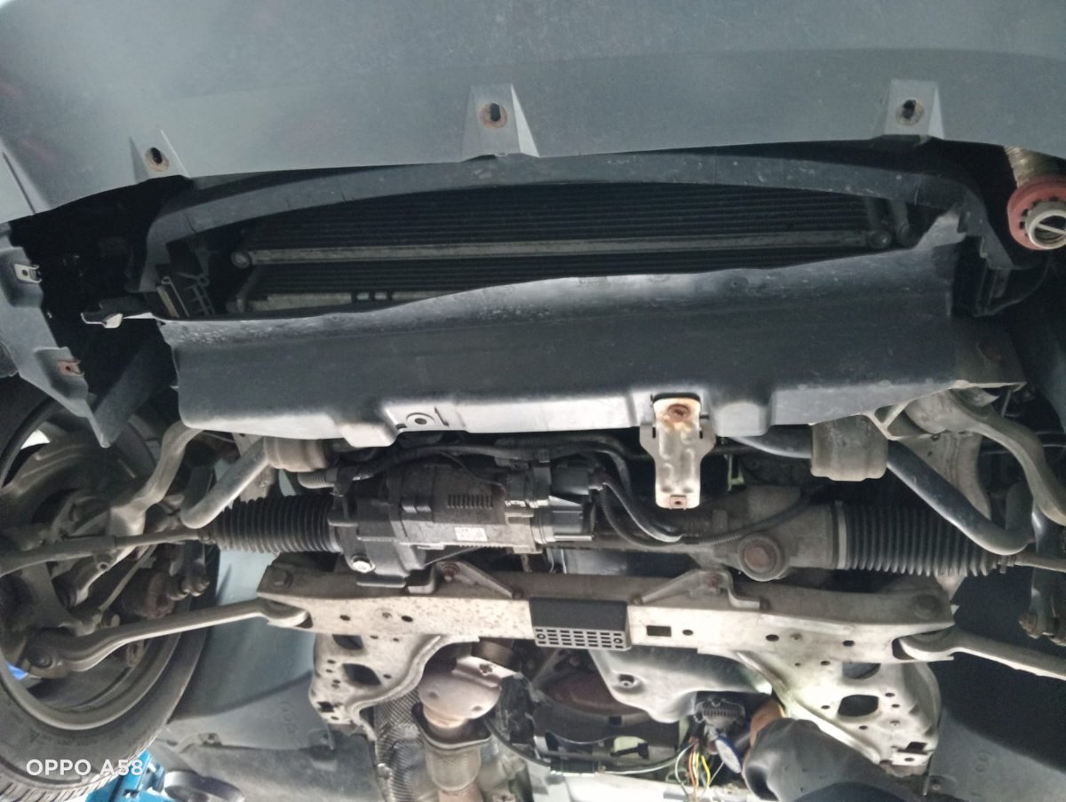

bimmer90f30 ,  multumesc de suport. Nu doresc noi, Caut sh.
Pun cateva poze si poate asa ne dam seama toti 🙂
WhatsAppImage2025-05-18at22_32.39_068b57a2.thumb.jpg.bf4bfb4d7d577d276d8b015e36af3d66.jpgWhatsAppImage2025-05-18at22_33.22_15cbd790.thumb.jpg.a43c844b188008e0b9011c3e502ab791.jpgWhatsAppImage2025-05-18at22_32.39_86be7c18.thumb.jpg.d96b909986042a4a006711c3d587a8ce.jpg

Nu. E cealalta cu Yes pentru ca ai sub masina componenta/protectia aia de plastic numarul 11 in grupul din pagina cu protectiile 11, 12, 13.
Vezi ca iti trebuie si piesa 10 (dintre 11 si 12) ala e S de care vorbeam. Impreuna cu surubul ei. In prima poza aproape de tine e una. Pe cealalta parte, indepartat, e lipsa. E lipsa si in alte poze in stanga cum te uiti. Asta codul ei: 51757128501
