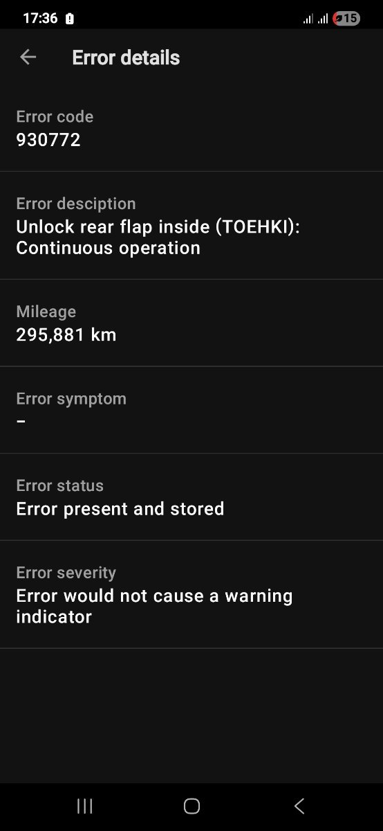

La un X3 F25, din 2015, pot deschide portbagajul atat din telecomanda, cat si din butonul de pe porbagaj. Nu mai da comanda acel buton aflat pe portera soferului, in interior. Pana zilele trecute a functionat. Singurul lucru care s- a mai  intamplat a fost ca am inceput sa primesc atentionari ca se descarca bateria in stationare, cred ca ma lasa, fiind neschimbata pana acum. Am verificat  cu Bimmercode daca setarea este activa, am dezactivat si activat, nimic. Am eroarea de mai jos pe care nu o pot sterge. Multumesc!

5 hours ago, zeronoo said:
Ai acolo in poza problema descrisa suficient de bine, nu ai cum sa stergi o eroare prezenta. Rezolva problema si o sa mearga/poti sterge si eroarea.
Multumesc! Credeam ca se refera la clapeta de pe usa soderului. Aceea nu are niciun blocaj, se misca liber in ambele sensuri fara a opune vreo rezistenta. Nu interpretez cum trebuie, oare? Trebuie sa caut in alta parte? Ce reprezinta TOEHKI?

Acum dimineata, bineinteles eroare de baterie  care se descarca in stationare. Butonul nu numai ca functioneaza, dar portbagajul primeste comenzi de inchidere-deschidere non stop. Ma dispera. Am dezactivat comanda de functionare a butonului din interior cu bimmercode, dar tot degeaba. Si butonul functioneaza, chiar inactiv cum am codat. Portbagajul se inchide si deschide fara ai da eu comanda. Alte erori, cu Bimerlink nu am gasit. Ma dispera acum!

Revin. I-am sters eroarea stocata si momentan parc functioneaza corect aproximativ. Nu stiu din ce motive, cu toate ca e codat sa nu functioneze butonul din interior, tot inchide si deschide portbagajul. Cu Bimerlinkul meu nu vad alte erori. Stau in expectativa. Pana reusesc sa schimb si bateria.
