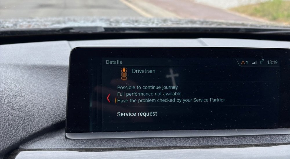

Am făcut distribuția și recondiționat turbina după câteva zile îmi apare drivtrainerul. Un BMW F 36 2016 am pus un testat și era vorba de senzorul de presiune care vine după catalizator l-am schimbat cu unul nou totul OK după vreo 2 săptămâni iar eroare pe drivetrainer am pus și testarul la același Servis unde am făcut mașina eroare pe turbină. Și au început să verifice dpf mergea unde la 6.76 mg au zis ca nu e OK și apoi a făcut test de fum și era practic împușcată admitia într-un colț de la ce poate să fie făcut băieți ăștia ceva greșit sau care poate fi cauza? Mulțumesc

Descrie și tu mai bine,e crăpată,spartă,topită?Dacă e topită ai o mare problemă,poate lua foc,e din cauza egr-răcitor.
Împușcată pe bune. Cat o gaură de cui de 6   Și mai îmi dădea pe la un șurub . În fine am schimbat admisia am curățat  dog și acum îmi dă eroare pe egr
