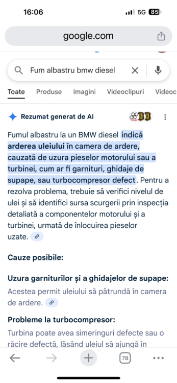

2 minutes ago, Viper05 said:
eu stiam ca alb e de la ulei
Nope.
E albastru,și dacă mergi în spatele lui miroase a ulei ars.
