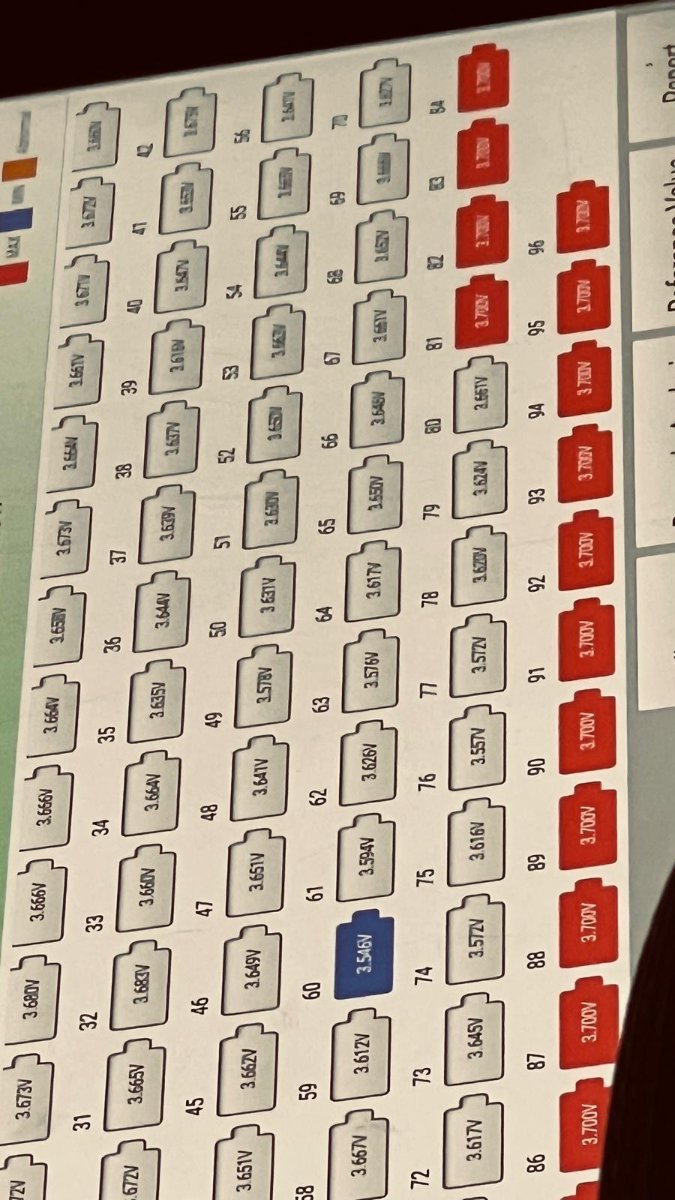

40 minutes ago, throw said:
Trebuie sa faci doua lucruri:
1. Mergi la un alt service de baterii care sa iti verifice cum a zis si colegu, "SOH" ul sa vezi bateria fizic in ce stare e. Daca e totul ok aici dar nu numai:
2. Mergi la un service BMW sa iti dea un "factory reset" pe mașină. E foarte posibil sa se fi dat peste cap niste valori in ECU si sa iti dea un range gresit in urma citirii unor parametrii falși.
Din pacate personal nu te pot ajuta efectiv cu niste nume de service uri dar cred ca poti afla.

19 hours ago, bimmer90f30 said:
Realitatea e putin altfel (dar nu conteaza prea mult..) adica de incarcat se incarca, doar ca probabil nu mai tine curentul care il tinea cand era mai noua bateria.
Daca nu se incarca primeai o avertizare cel putin in bord..
Oricum, parerea cautata este ca ar fi bine sa mergi la aceia care au cel putin ISTA (program de diagnoza) sa ii citeasca erori.. sa ii aplice un test plan (doar programul de diagnoza oficial al marcii poate face asta..) si o iei de acolo..
Noi chira te rugam sa revii si sa ne spui ce s-a gasit defect. Ce a trebuit schimbat..
Esti printre primii care deschid problema pe subiectul hibride.
Eu banuiesc ca o baterie la hibrida tine in functie de cat de solicitata a fost si este bateria.. pe undeva evident. 😉 Dar nimeni nu stie cert. Fiecare din noi cand o sa le avem o sa ne tina probabil dupa cum tragem de ele..

11 hours ago, Romulus said:
Asta de ce?
Consumul de curent, mare  in sarcina mare, la o capacitate mica a bateriei, rezulta degradare timpurie .  Merge la inceput insa dupa mai multe cicluri , degradarea creste ( cel putin toate tipurile de baterii litiu au acest comportament ).
La o capacitate mare a bateriei 30kwh+ , degradarea nu e asa accentuata ca si-n cazul celor de capacitate mica ( ma referer la acelasi amperaj tras din ambele baterii )
225xe-ul meu , dupa 6 ani arata tot 38-46 km ( bateria de 10 kwh ) la 80k km
