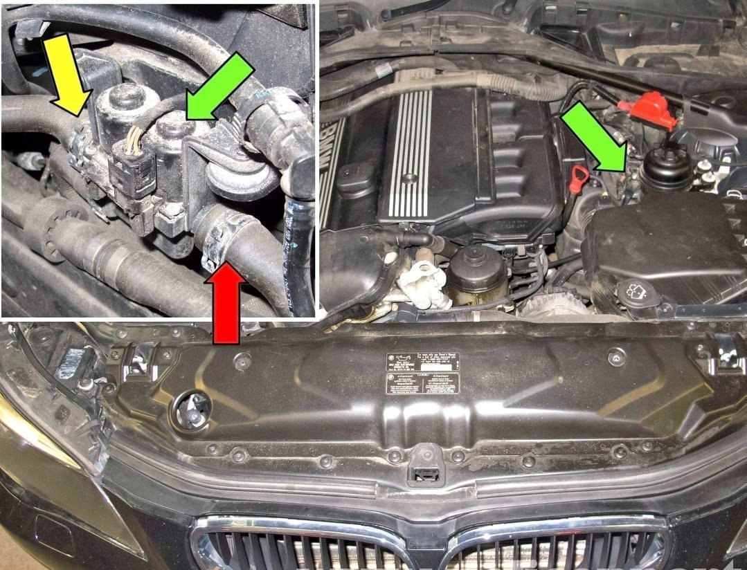

3 hours ago, v@sy said:
Electrovalvele de pe circuitul de incalzire au murit. Schimba-le si hai cu feedback.
mersi de sfat, chiar acum recent mi-a mai zis cineva de piesa asta , cand pun mana pe cele 2 valve una e rece si una e calda . si acea persoana a zis ca aia ar fi piesa cu problema. imi poti recomanda un brand sau nu conteaza ? am gasit  TOPRAN , FEBI , BOSCH sau HEPU ?
