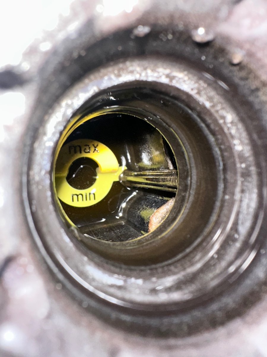

Salut , am un bmw f30 320i b48 cu 143000km , am observat ca am pierderi de antigel , am completat si acum dupa o luna si o saptamana de la completare iar a coborat sub minim (in jur de 350km efectuati)
Estimativ pot spune ca am pierdut in jur de 200ml de antigel

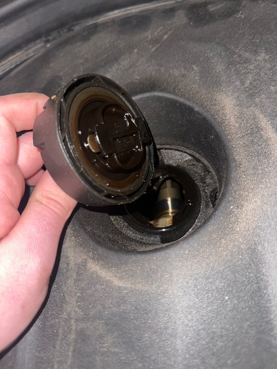

La service mi s a spus ca nu vad vreo scurgere , o sa las niste poze cum arata antigelul si capacul de la ulei( nu vad sa fie un amestec intre ulei si antigel dar nici nu ma pricep)

Imi e greu să cred că e pișcată garnitura de chiulasa, mai ales la km ăia, doar dacă ai cumpărat mașina recent și fostul proprietar a avut probleme cu ea, având pierderi de antigel și s-a supraîncălzit motorul.
Ca pierderi care apar la km ăștia, 150000, sunt pe la corpul filtru ulei, lângă corp mai este un conector care e prins pe bloc, apoi mai poate fi vasul de expansiune fisurat dedesubt, poate pierde pe la pompa de apă, plus toate conductele rigide de antigel(mai ales cea de sub capacul de protecție al motorului, care merge pe lângă capacul culbutori).
