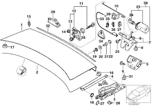

Da, chiar aia este piesa! Piesa cilindrica de culoare gri sau neagra, fixata cu 2 suruburi (daca mai tin minte bine) din care pleaca o parghie de plastic ce intra in broasca portbagajului. Are o mufa cu 4 sau 6 fire care vine din sistemul butuc-cheie, pt. ca atunci cand incui-descui sa actioneze acea electrovalva, tot printr-o parghie. Ceea ce ai vazut acolo, o piesa cu multe parghii, 2 de fapt, aia e defecta! :blink: Edited by nt98adu
salut.tot e e39 am si eu, acelasi simptom.am schimbat motorasul in week-end(se sparsese o componenta din el).iti stau la dispozitie cu detalii daca e cazul.
p.s.sa verifici si firele asa cum s-a spus mai inainte.
piesa 23.
Edited by bgabi
Tu zici ca ar fi minicontactul de sub membrana de cauciuc? nt90adu zice ca electrovalva ( cred ca piesa 12, zic eu). sau poate nu vad eu bine dupa schema? O sa verific si firele. N-o fi dracu asa de negru decat...bmw-ul meu. Merci oricum si accept orice sfat
piesa 23.
290963[/snapback]
