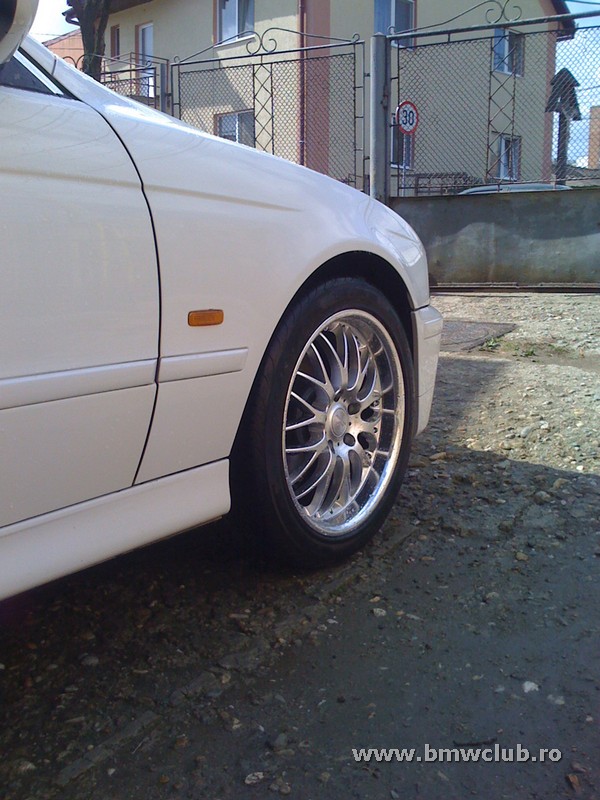

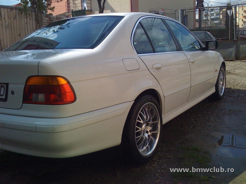

acuma pana in martie urmeaza sa iau 4 gume 225/45-18 fata si 255/40-18 spate..
si in martie daca e cald o sa le pun... deocamdata la cluj e frig... -1 grad..
si sa nu uit, trebuie sa-mi fac 4 stickere de BMW.. sa pun peste capacele cu marca jantelor

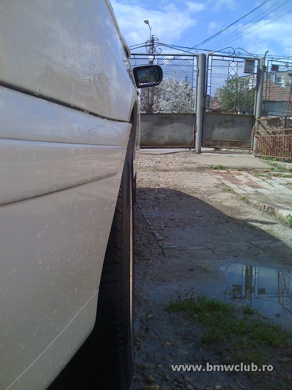

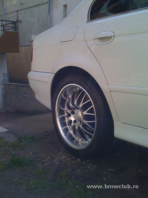

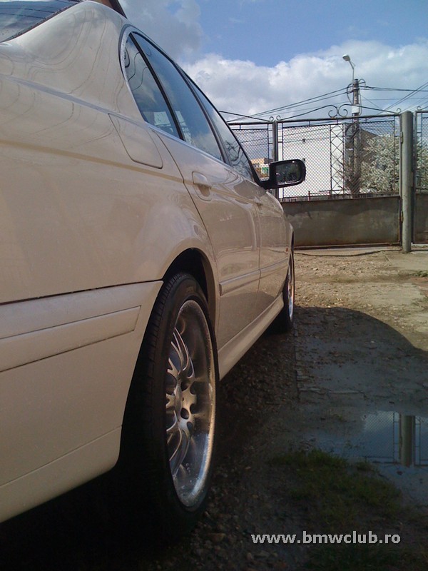

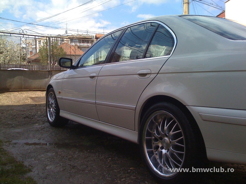

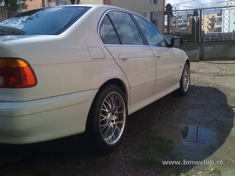

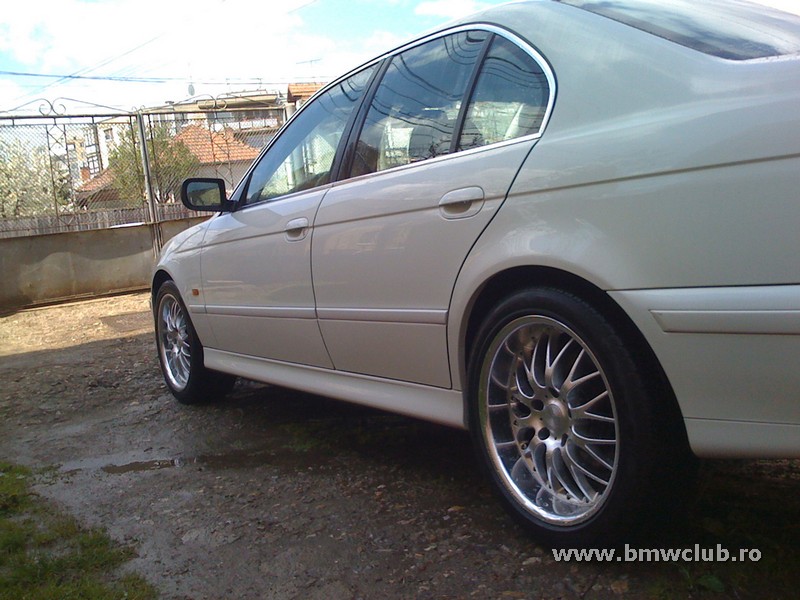

dupa ce acum de 2 zile am avut ocazia sa-i dau putin pe drum mai lung, am constatat ca pe spate 9J ET 15 si 255/40-18" freaca putin, adica freaca da in conditii extreme, gene in viteza, prind o denivelare, si apoi frana si curba la stanga, deci in combinatia asta de manevre freaca putin, probabil ca un ET18 ar fi perfect sau suspensie mai rigida pe spate. Pe fata cu 235/45-18 ET20 nu sunt probleme... chiar daca pe stalp scrie clar 235/40-18"...
Si intre 225/40-18" si 235/45-18" pe fata este diferenta foarte mare... se simt denivelarile mult mai bine cu anvelopele ce le am acum... ar fi fost mai bine mai inguste probabil...
Insa se comporta excelet pe drum bun <_<...
Cum pot sa-mi fac suspensia pe spate mai rigida, fara suspensie sport care sa-mi lase masina mai jos. Momentan am probleme ca daca las masina mai jos nu pot intra sau iesi din curte... deci ce solutii ar fi pentru suspensie standard...?
zilele trecute am vazut pe cineva care a facut o chestie asemanatoare cu ce vrei tu sa faci la un e36 touring... a confectionat dintr-o bucata de cauciuc un fel de flansa care a pus-o in capatul arcului acolo unde culca nici nu mai stiu exact sus sau jos, in asa fel incat nu permite sa balanseze , sa coboare masina la fel cat cobora inainte, nu stiu daca asta ar fi o rezolvare si in cazul tau. avea aceasi problema, roti mari si late care atingeau doar in conditii extreme.
