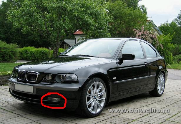

Asta e antifurtul despre care vorbesti?
Am rezolvat problema altfel :blink: : am scos semnalizatorul si am bagat mana pana la proiector.
:blink:
Am rezolvat problema altfel  :) : am scos semnalizatorul si am bagat mana pana la proiector.
