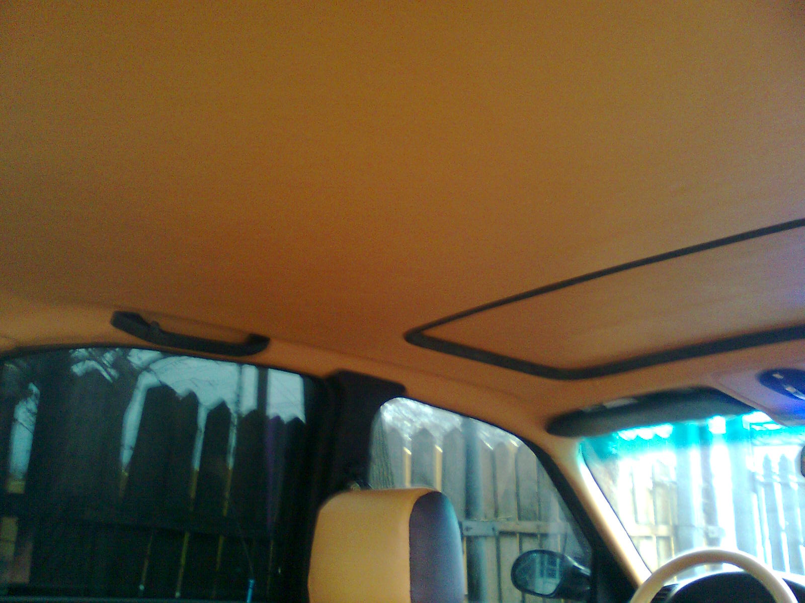

Am retapitat si eu in urma cu 3 luni plafonul cu piele neagra la un E36 318 TI compact din 97 si rezultatul a fost mai mult decat ok. Totul a durat cca. 4h cu demontat si montat la loc. Am folosit imitatie de piele cumparata de la un magazin de tesaturi si 1,1/2 l de perlandez. Mentionez ca am gasit o imitatie destul de grosuta si foarte moale in acelasi timp.

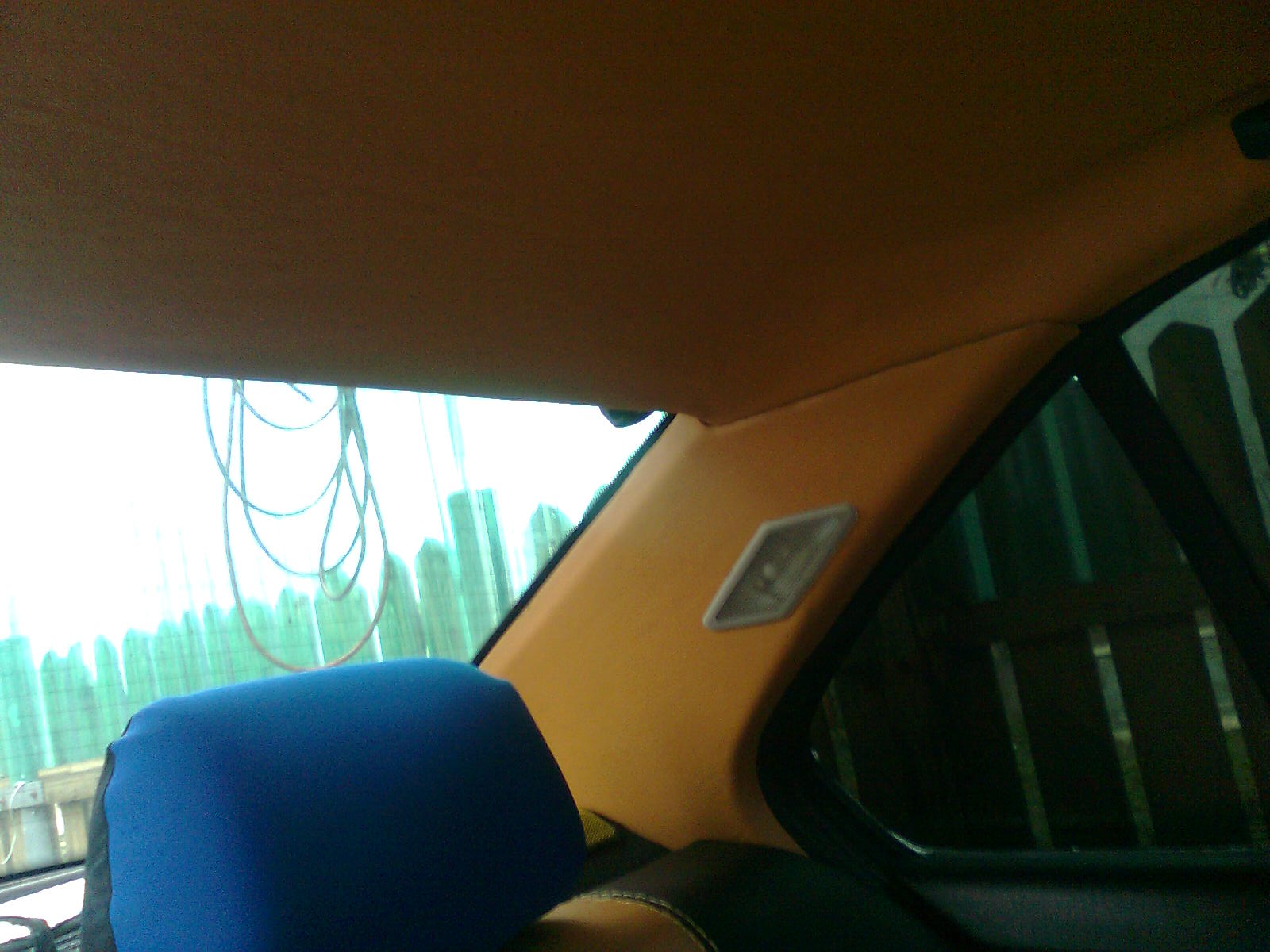

Am retapitat si eu plafonul si stalpii fata/spate in imitatie de piele neagra,problema acum e ca manerele si parasolarele sunt gri.M-am gandit sa le vopsesc negre,credeti ca o sa tina sau se cojeste in timp vopseaua?

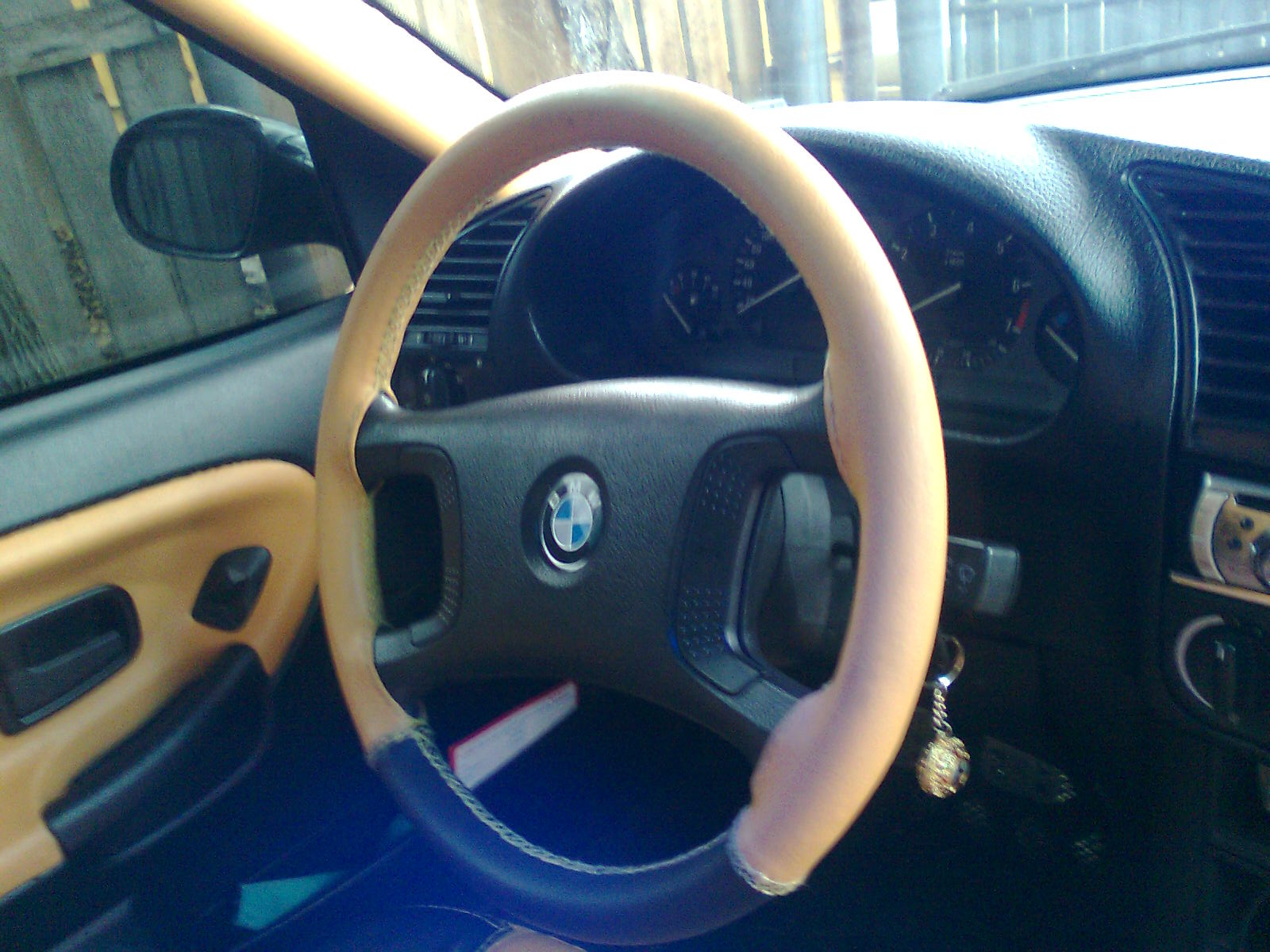

si eu am retapitat singur scaunele fata ,bancheta spate ,volanul, fetele de usi si saculetii de la frana de mana si schimbator tot cu imitatie de piele.mai am plafonul si as vrea sa stiu si eu CarcaBot cu ce ai lipit imitatia pe plafon si dak ai prb cu ea,adica dak s-a dezlipit fiind destul de grea . o sa revin si cu poze. Edited by ph_94_bgd

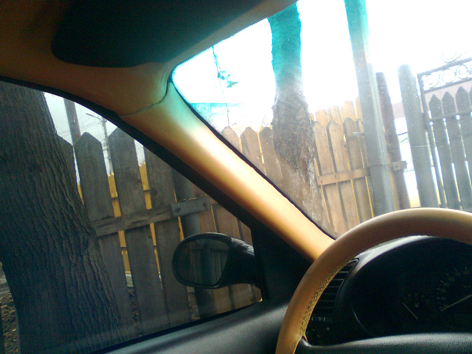

La mine au intrat 3,5 l de prelandez tot cu stalpii fata/spate.Chederul de la trapa prima data l-am vopsit dar se vedea urat diferenta de culoare asa ca l-am imbracat si pe el in acelasi material,mi-a luat aproape o zi intreaga,dar a meritat.Dupa aproape 3 luni nu s-a dezlipit deloc.

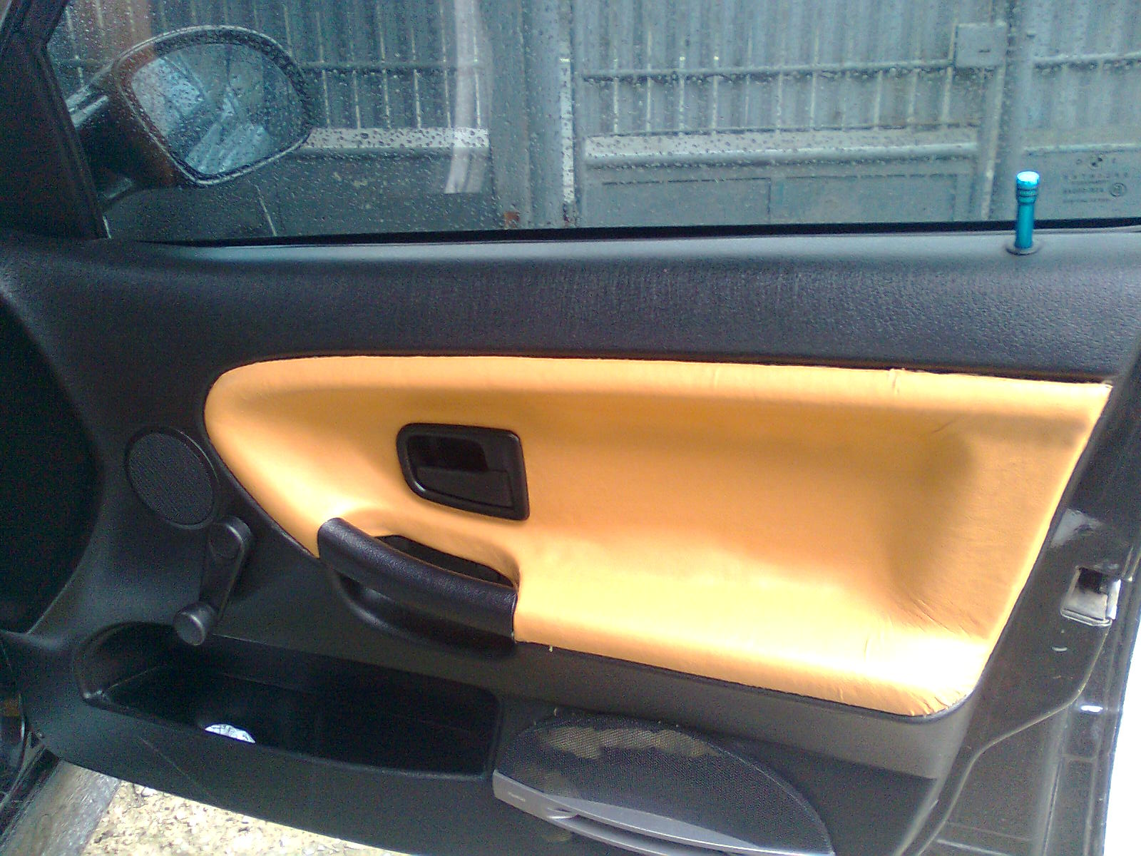

Am rezolvat destul de simplu cu fetele la portiere http://www.bmwclub.ro/forums/index.php?showtopic=59226
