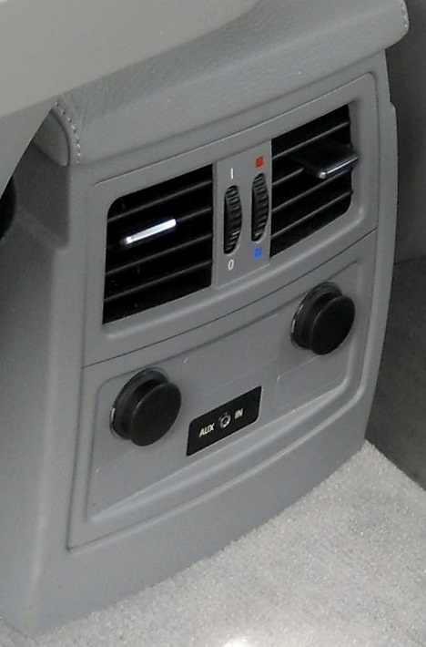

Cum se scot grilele de aerisire care ventileaza pentru locurile din spate?

Vreau sa desfac capacul din spate al consolei pentru ca la una din brichete nu merge lumina si nu-mi dau seama cum pot s-o desfac.
Multumesc.
Am rezolvat pana la urma.
Se baga o surubelnita subtire in partea de jos si se forteaza plasticul de jos inspre afara apoi in jos. In partea de sus are o sina, deci aia iese ultima data.
Ornamentul cu brichetele e doar pana la grilele de aer.
Ce n-am reusit sa-mi dau seama e daca becul are 1.2W sau 2W.

@C_o_s_m_i_n - banui ca ai vrut sa schimbi un bec acolo, nu ?
Alaltaieri, imi zice nevasta ca nu mai imi arde acel inel de la bricheta din stanga. Acum, nu mai pot de nervi. Nu pot sa nu merg undeva cu masina si sa tot bag capul printre scaune ca doar, doar merge.
Ai cumva idee cum se schimba acel bec? Si ce tip este???
:laugh: Cunosc sentimentul.
Pai se scoate cum am scris si mai sus si cum reiese si din schita. Bagi o surubelnita mica la imbinarea de jos, fortezi plasticul in afara (din partea de jos), apoi se trage cu totul in jos.
Becul e dintr-ala mic, de 5mm (T5 parca ii spune), de 1,2-2W.
Costa 1-2 lei.
PS: si mie tot cel din stanga mi s-a ars. :p
Il gasesti la orice magazin de piese auto.
