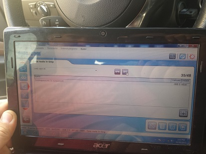

4477 senzor baterie inteligent
fara comunicare (cablu de date)
masina e un 525d (e60) 2005
Edited by Andrei_fitness
spune-mi daca ai idee...TE ROG
Mufa scoasa sau senzor ars de la IBS. in portbagaj pe baterie de la + la - ai un fir la mijlocul caruia e un senzor negru care are o mufa cu 2 picioare.Pe ala sa-l verifici. poate e fir rupt.....cel mai frecvent

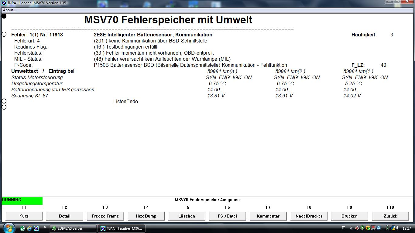

Eroarea 44E2 - Generator No communication via BSD interface
Stie cineva ce inseamna, si cum se rezolva?
  • Author
Ai din nou probleme pe BSD?
nu stiu.
Din ceea ce am cercetat eu, este vorba de alternator. Trebuie vazut daca alternatorul incarca prea putin / mult, daca conexiunea este buna sau daca nu e senzorul de la baterie...etc.
Parerea mea.
Dar, un specialist ar trebui sa stie mai bine decat mine, eu poate aberez aiurea :rolleyes:
Poate iti fac o vizita :)
Anyway, sti ceva despre eroarea asta? Ai mai intalnit-o?
Edited by jon doe
joe doe : Aceeasi eroare o are si Miky acum , dupa ce a schimbat releul de bujii si IBS-ul..... a ramas cu 44E2 : Generator

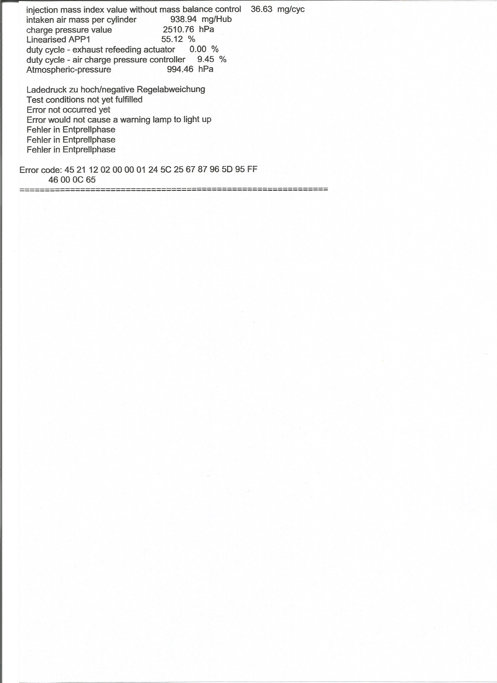

Buna ziua, daca ma poate ajuta si pe mine cu interpretarea urmatoarelor erori atasate.
Problema e ca motorul are momente cand nu trage mai ales la schimbare brusca de mers in depasire dupa care isi revine, acul de la consum sta undeva la 11%.post-66832-0-01245200-1460128006_thumb.jpg
Este vorba de e46 320d 110kw 2004
