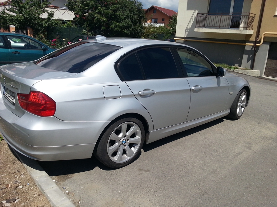

Eu am pus 50% fata si 5% spate. Nu le-am pus ca sunt JMEKER, le-am pus doar pentru razele UV si pentru ca sa nu fie chiar asa mare diferenta intre spate si fata. La inceput mi-a fost frica, credeam ca 50% sunt prea inchise, dar spre surprinderea mea, sunt chiar ok. Dau doar o tenta fumurie geamului, noaptea se vede foarte bine si daca stai in masina si faci comparatie intre parbriz si geam nu e diferenta foarte mare.
Oricum daca vor sa te arda, nu ai nimic de comentat. Dar merg pe principiul ca nu fac parte din grupul celor cu 5% pe fata si ca am putin respect fata de lege, chiar nu am pus foliile pentru smecherie, ci mai mult pentru securizare si protectie de soare.
Uite si doua poze, poate te ajuta sa te decizi.
