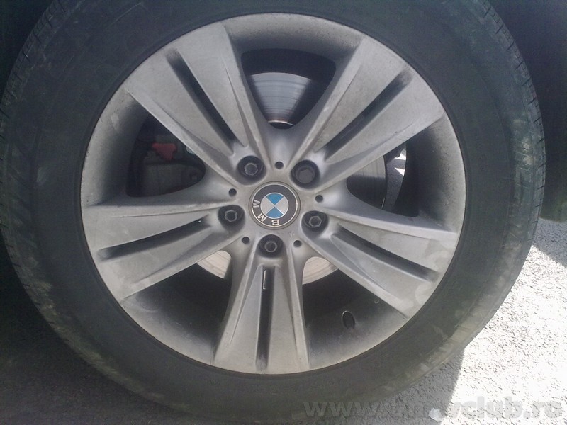

Ce am pus eu, franeaza mai bine, nu lasa praf dar is mai agresive cu
.. Sunt si mult mai ieftine ca alea originale, vreo 8 8* 357*
Ce placute ai pus?Cum ti-ai dat seama ca franeaza mai bine?
nu am facut nici un test sa vad exact daca franeaza mai bine sau cu cat mai bine. stiu doar ca nu franeaza mai prost :lol: cred ca e tot pe acolo, si lasa ceva mai putin praf. de lasat deloc cred ca e imposibil.
atasez niste poze dupa un drum de 1000km, mers mediu sportiv.
imi plac ca is rosii si arata mai .. interesant :) modelul e EBC redstuff.
