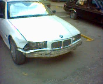

Ma uitam pe site-urile germane de genu www.autogenial.de unde sunt preturi impresionante la BMW-uri lovite si anume.. tot in germania sunt BMW E36 in stare buna la 3000 euro din '91. Din acelasi an, si cu aceleasi dotari am gasit un BMW E36 la 1500 de euro :) , lovita(tamponata in dreapta fata de la far pana la aripa dreapta, frecate numai) Aici sunt poze cu E36 lovit
intrebarea mea este ca merita sa iau asa ceva?(una lovita :))...
la E36 de 3000 de euro.. oricum trebuie sa mai bag in ea ceva bani... ca nu se poate sa fie perfecta din toate punctele de vedere...
la cea lovita.. schimb partea lovita, si raman cu mult mai multi bani (cred) si ramane sa o 'corectez' in totalitate
va rog sa va spuneti parerile... :blink:

la ce se vede in poza respectiva cu siguranta eu zic ca se merita sa o iei pe cea lovita.
lovite vs. masini ok oricum e mai ciudat si mai ales dintr-o poza. pornesti deja de la suspiciunea ca masina poate avea si altceva. daca e vorba de o aripa, un far, etc nu e mare lucru dar pot fii altele care int poze sa arata o aripa lovita si ea de fapt sa aibe sasiul stramb sau alte elemente de rezistenta care nu prea mai pot fii facute cum trebuie.
Din ce vad eu pe poza respectiva mai e si portiera spate putin impinsa si se pare ca si putin spre tripla spate in colt .. infine astea nu sunt asa mari pagube tinand cont ca daca o duci la o firma specializata care sa faca reparatiile cat mai corecte fara sa se observe ulterior cu ochiul liber sau cu vre-un tester de vopsitorie-tinichigerie... ca deja au aprit aceste testere pe piata si lumea cam umbla cu ele prin buzunare la targurile de masini :blink:

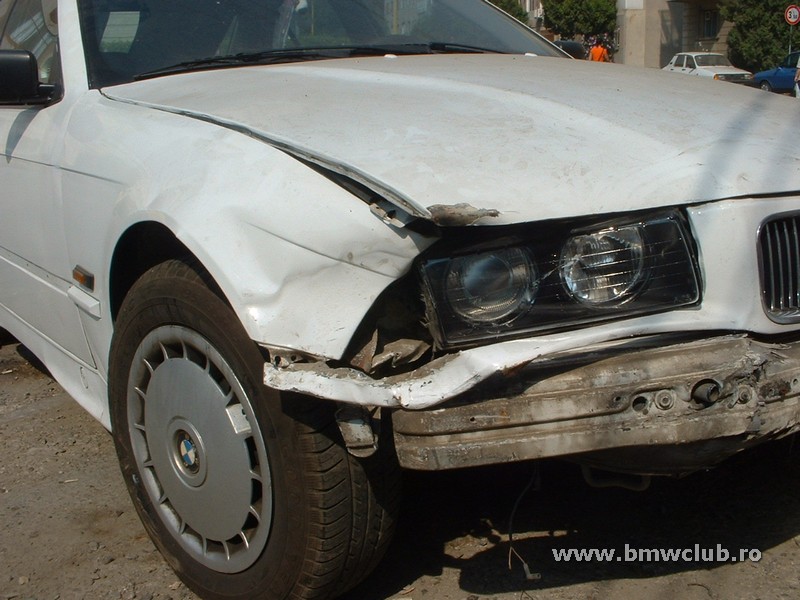

masina merita 1500 de euro. o sa mai bagi in ea cam 1000-1500 de euro ca sa o faci ca noua cam aceeasi problema am avut-o si eu, bineinteles asta daca o repari cu piese after-market. totusi dupa cum se vede in poza e o mare sansa sa fie starmbe bascula si bieleta de directie si in mica parte amotizorul, cea mai mare problema ar fi daca impactul s-a extins si pe caseta de directie cand ar fi o problema. o sa pun o poza cu ce am avut eu sati faci o idee, oricum lovitura e asemanatoare. am pus si o poza cu rezultatul sa-ti faci o idee. in concluzie reparatia nu ar fi o problema ci formalitatile.
