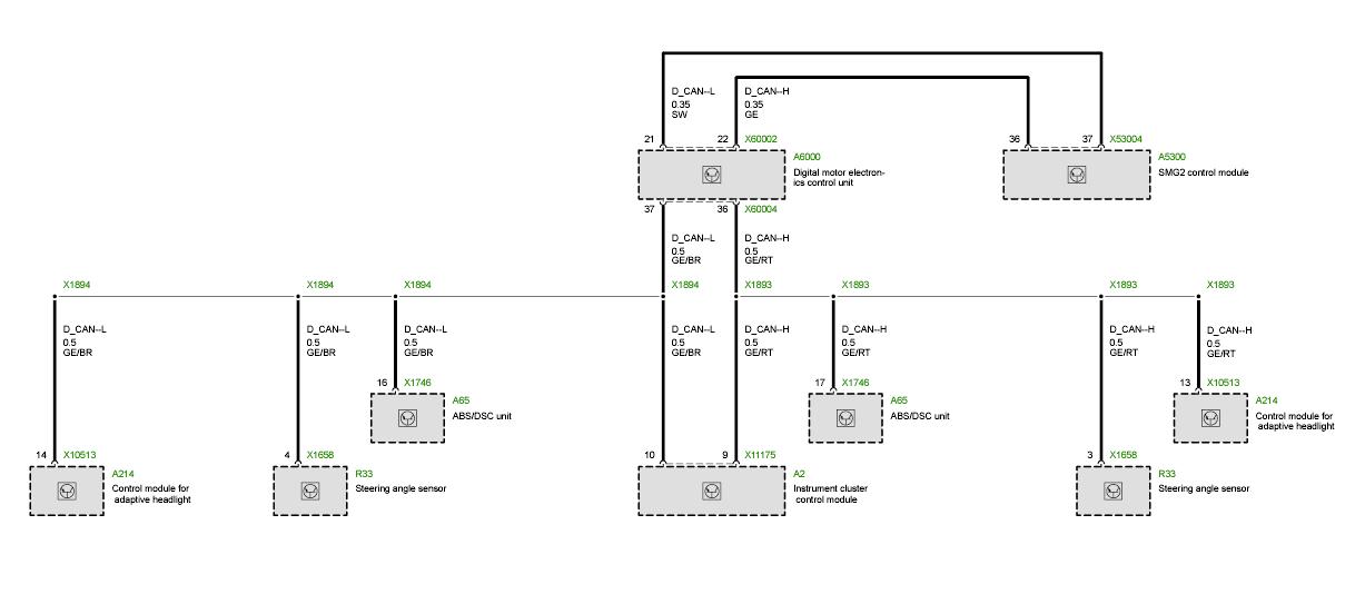

Ma bate gandu sa-mi montez una pe Can Bus deoarece e mult mai simplu, ai nevoie de un plus permanent, plus de contact, masa si 2 fire care se leaga de can bus-ul masinii. E mult mai usor si chiar n-am chef acuma sa ma pun sa demontez fete de usi sa gasesc firele de comanda de la actuatoare(ca sa o leg clasic) .Eventual daca are cineva schema electrica de la modulul de comfort sa-mi fie mai usor de gasit firele.

mai ai de legat contactii de usi de la plafoniera si inchiderea care nu trebuie sa dai fata de usa jos, poti lega din stalpul stanga fata firele ce ies din usa sofer,daca nu ma insel negru alb si albastru rosu comanda inchiderea cu minus,semnalelel le iei din modulul de lumini
