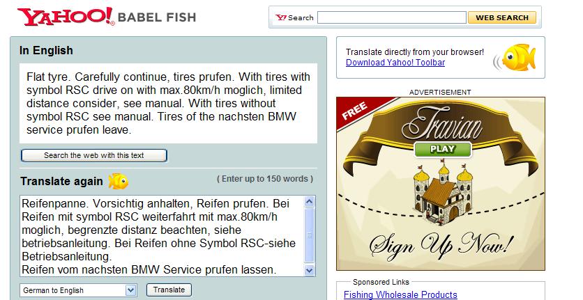

PS: Inca ceva, mi-a aparut azi acest mesaj. Stie cineva ce inseamna?
"Reifenpanne. Vorsichtig anhalten, Reifen prufen. Bei Reifen mit symbol RSC weiterfahrt mit max.80km/h moglich, begrenzte distanz beachten, siehe betriebsanleitung. Bei Reifen ohne Symbol RSC-siehe Betriebsanleitung.
Reifen vom nachsten BMW Service prufen lassen."
Edited by laur2009

1)Mesajul fusese legat de presiune prea mica in roata. Asta inseamna ca AM acei senzori de presiune?

1. daca ai avut avertizare de presiune scazuta e normal ca exista senzori de pres.

Senzori de presiune nu exista in roata.
Dar unde? Putea afisa chestia cu pana, descrisa mai sus (flat tyre) fara sa aibe senzori de presiune? Edited by laur2009
Stie din diferenta de nr de rotatie,o roata mai mole e mai mica si se invarte mai repede fata de cealalta roata.Nu ai senzor in roata!

2. Dupa ce faci pana trebuie sa setezi din nou presiunea de referinta in pneuri, tot din setari te duci la "RSC" si cu stand pe loc cu motorul pornit faci initializarea sistemului.
