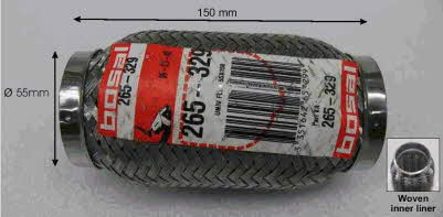

Salut.
Uite ai nevoie de piesa de mai jos, ai codul pe ea 265-329 bosal si costa undeva la 85 de lei in magazin.
sudeaz-o numai in argon, iar tzeava trebuie sa intre in el si se sudeaza de jur imprejur apoi.

Salut.
