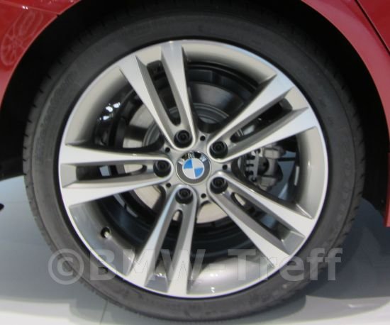

Tot ce e posibil sa fie style 397. Intreaba-l de "et" si "j" si o sa iti dai seama mai bine dupa .
Edited by SB25GAS
Trebuia sa spui OE, nu OEM.
Nu sunt style 397, in poza asta vezi cum arata 397.

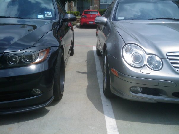

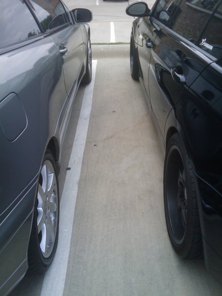

uite 2 poze de pe net cu jante 8.5j si et 13, cu anvelope 255/35/18, poate iti faci o idee...
Mersi. La cel din poze atinge sigur la viraje si denivelari... Imi e teama ca si la mine o sa fie la fel. Deja le-am comandat. Probabil luni imi ajung...
