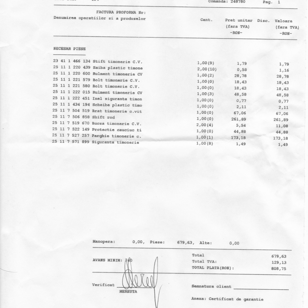

nu-i asa ca iti iubesti masina cand se strica si primesti facturi din acestea ? Eu pur si simplu o ador.
Chiar vrei sa afli raspunsul la intrebarea asta, acum??<_<
Cateodata stau si ma intreb cum de o masina clasa premium poate fi atat de costisitoare si ...nefiabila.
Taica-miu are un Focus luat in 2001, are 100.000 km cu ea si n-a bagat nici un ban in ea, decat reviziile care costau pana-n 10mil fiecare. Pai daca stau sa calculez banii bagati in a mea...creca mai iese de una!!! Pacat...Culmea e ca unele probleme se tot repeta de la generatie la generatie si ei nu fac nimic...
  • Downvote 1
Daca te uiti pe lista aia piesele cele mai scumpe sunt 3 bucati de metal (piesele nr 1, 6 si 9 )care nu au cum sa se strice, deci poti sa le elimini din start.
http://www.realoem.com/bmw/showparts.do?mo...fg=05&hl=27
Sunt curios cat ti-ar fi luat la manopera ca e destul de munca, trebuie data cutia jos.. <_<
Eu zic sa iei toate bucsele alea marunte si sa te duci la un service sa le schimbi.
