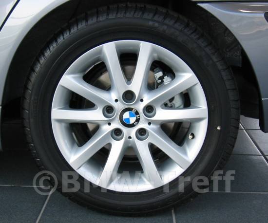

salut.mi-am cumparat modelul asta de jante pe 16 pentru un E46.
stie cineva daca pot sa pun gume 205 55 16 pe modelul asta de janta?
pe site-ul asta: http://felgenkatalog.auto-treff.com/?felge=460 scrie ca trebuie sa pun 225 50 16
se intampla ceva daca pun 205 55 16?
multumesc
Merg fara probleme singurul impediment daca ii putem spune asa este ca vor fii f putin mai mari in balon cele 205/55/16 decat celelalte <_<
Pana la urma cat tre sa fie ETul ca pe net am gasit 46, io' s a zis 35, iat tu cristi ai zis 35-46, sa inteleg ca nu e diferenta mare ?
ETul sa fie minim 35, asa cum a zis cristi e bine, intre 35 si 45 e ok, nu o sa ai probleme
multumesc
Merg amandoua masurile. Poti sa pui linistit. Te uiti pe interiorul jentii si vezi ce J are. Mai mult ca sigur este 7J si poti sa pui linistit 205/55/R16 91V. BMW chiar recomanda masura respectiva pentru tipul asta de janta: http://www.bmw.it/it/it/owners/accessories...der/finder.html. Vezi ca site-ul e in italiana. Dai la seria 3 berlina fino 03/05, cerchi in lega leggera (jante aliaj usor), pe 16 si apoi "vai". Janta "Styling a raggi a stella 136" este exact modelul tau!
