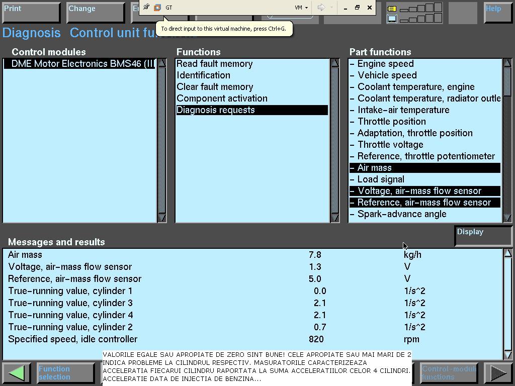

Salut! Am pus maina pe tester si nu imi arata nici o eroare. Totusi, e o problema la cei 4 cilindri. De fapt, primul ramane la 0.0 si fff greu creste la 0.1, al doilea variaza intre 0.6 si 1.2, iar ultimii doi merg bine. Am inteles ca ar putea fi de la injectoare. Voi ce ziceti?
Uite, asta mi-a aratat testerul!

Pei masina nu prea mai trage la viteza 1 si 2 si are tendinta sa vibreze la aceleasi viteze si la relanti. Si cred ca acolo e "buba". Ma gandeam ca poate stiti care e treaba cu cilindrii aia, cam ce valori ar trebui sa aiba.
Am pus-o si la alt tester si e aceeasi problema.
Din cunostintele mele daca ai valoarea 0.0 la injector este ideal. Marja de "siguranta" se situeaza intre -2/+2. Daca valoarea este reprezentata cu minus inseamna ca injectorul este infundat, acesta se poate curata. Daca valoarea este pe plus inseamna ca injectorul nu mai pulverizeaza combustibilul ca si un spray ci....picura, ca sa nu folosesc alt cuvant.
Deci asta inseamna ca cele 3 care sunt pe plus ar trebui schimbate sau n-am inteles eu bine? <_<
