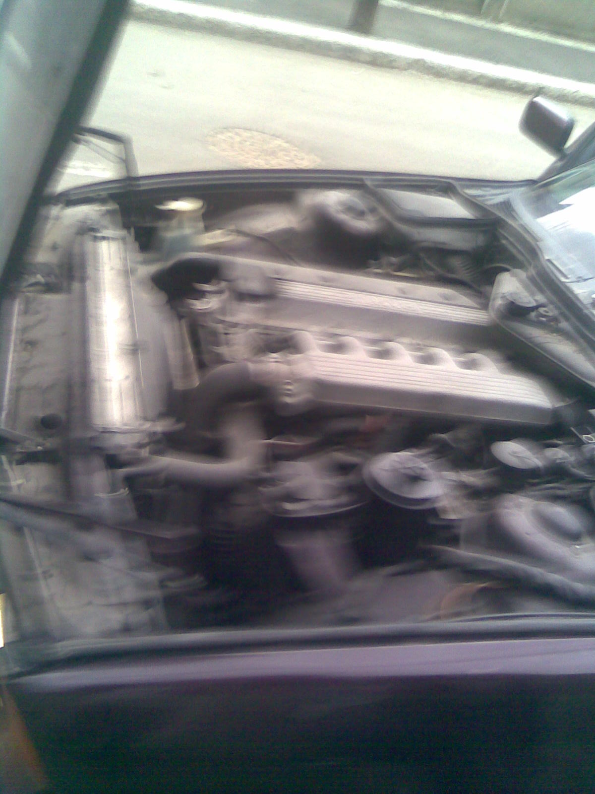

Am cumparat un bmw 525tds touring si imi face probleme deja. <_<(
Asadar problema sta in felul urmator pe masina am dat per total 700 de euro... ; i-am pus o baterie noua, filtru de motorina ....si ma gandeam ca poate o ia din loc fara probleme...dar n-a fost asa.... se tot descarca bateria aiurea... chiar daca opresc tot. I-am tot dat curent pana la urma am rezolvato am facut vreo 80 de km cu ea si nu prea se mai descarca..... spre fericirea mea. dar am o problema.... masina tot se opreste..... dar ea n-a mai fost pornita de 1 an de zile.....asa ca nu e de mirare.... ! Am mers cu ea 80 km .....turda-cluj-huedin-cluj si n-a avut nici pe naiba...la drum se comporta atit de silentios si de placut incat e o placere sa o conduci . Problema e ca la dealuri are demaraj greu....trage foarte greu ...in oras mai ales...ca-n afara am demaraj si nu prea se simte..
Cand ajung cu ea sa merg cu 5km -10 /h da kicksuri dealea nasoale. se opreste de tot motorul si se-aude ca si cum ar merge dar se-aprind martorii si degeaba mai accelerez in gol... ;( ca tre sa-i dau P si iar so pornesc. Cel de la care am cumparato a zis ca pana se unge motorul asa o sa faca.. intradevar sa stiti ca asa a facut.....si-a revenit parca la un moment dat...dar ne-a lasat si pe unde a fost lumea mai draga . Centrul orasului,sens giratoriu am luat niste injurii... dar masina repornea repejor... doar ca gafaia. Ce sa fie oare ce ziceti? is curios acuma daca iar se descarca bateria... . Imi place la nebunie masina so conduc e prima mea masina si sunt super multumit ...frane,stabilitate.... nu bate nu troncane doar ca gafaie pe la semafoare... Mi-a zis cineva ca e de la injectoare ca cablurile alea erau putin uzate si ma gandeam sa le dam jos sa le curatam si sa-i fac un schimb de ulei... masina n-a fost pornita de vreun an asa a zis cel de la care am luato ......care a aduso pe trailer din italia. Va rog frumos cei care sunteti din cluj si stiti un mecanic priceput in asa ceva.....sa imi lasati un nr de tel sa-i duc masina sa vada si dansu ce-are. Injectoarele ca si injectoarele...dar mie frica sa nu fie pompa de injectie sau altele. Cand am venit cu masina am mers cu ea cu 140 .....si-a mers ok...schimba vitezele singura....silentios.....o placere domnule.. asa rau imi pare......ca am patit chestia asta. Nu-mi pare rau ca am luato ca totusi ma gandeam ca no sa fie ok masina dar.....ziceti voi...ce sa fac...o idee????? Am luato si de la un "prieten" si chiar o fost corect omul mi-a zis sa merg pe la un service... m-a servit cu curent de la jeepul lui ....mi-a zis el ca are ceva hibe..dar na.....pe mine m-a mancat sa o iau ....! Oricum nu credeam ca se conduce asa usor un bmw) eu fiind si incepator. Un rover tot de prin 95 si jur ca e nasol rau de tot pe langa bmw...... . Asta e silentioasa ....nici nu iti dai seama cand schimba vitezele. Sunt tare dezamagit....ca nustiu ce e am gasit si nite pete de motorina pe jos unde parcam. Ce sa fie oare??? Sa-i fac schimbul de ulei ....si sa curat injectoarele respective?? ce-ar mai trebuii facut dati-mi pls niste sfaturi va multumesc!

mai intai schimba uleiul , filtrele ,curele , e posibil sa fie de acolo buba , daca zici ca masina a stat un an . Iar sa te uiti pe la turbo si la ce mai are ea pe acolo pentru curent trebuie sa mergi la un electrician
zii si tu mai multe depre masina , an , motor, etc

Inainte de a mai spune ce are fa o revizie completa(filtru aer,epurator daca are,fise la bujii daca zici ca sunt coapte ,conducte cauciuc banuiesc ca si alea sunt vechi ,crapate) fai un control la un electrician si pune si testerul pe ea si dupa astea sa ne spui daca mai face asa ,a si mai ales schimba uleiul! Ai facut o afacere destul de puna !
Mergi si verifica alimentarea: pompa de injectie, injectoarele, furtunele de retur. Apoi treci pe senzor de turatie, switch pedala acceleratie.

Ok ...am fost la un mecanic si-a spus ca sunt duse la ea injectoarele..adica nu e sigur intai trebuie pus pe tester. Releul e dus la masina sigur.... sau o zis ca poate trebuie sa schimbat tot alternatorul .... o mai zis ca am doua variante una sa cumpar injectorul nr 4 sau modulul de la pompa de injectie s-ar putea sa fie dus. A zis intai so pun pe un tester si pe urma vedem. Ma gandeam intai sa vad daca pot rezolva cu alternatorul asta ca sa nu-i mai moara bateria la masina ;( si pe urma rezolv eu cumva si injectoarele respective. Dar daca am curent masina merge impecabil ...nu bate,troncane nimic .... si in timp sa-i rezolv injectoarele...pe luna viitoare poate le cumpar toate si i le schimb !
Nu ai luat tzeapa deloc,eu am dat 2200E pe ea in decembrie in Germania,inainte sa te apuci sa bagi bani in ea,sa stii ca masina in Romania,nu o sa fie niciodata euro 2 sa o poti inscrie,eu am inscris-o la Bulgari unde e Euro 2,si nu a trebuit sa platesc 5000E pe inmatriculare.La 700E cat ai dat tu pe ea e f bun pretu' chiar si pentru dezmembrari.Am avut si eu o problema cu bateria ,am schimbat-o de 2 ori,nu pot sa-mi explic,dar masina mea avea un consumator cand era pe parking,am fost la un baiat,a desfacut-o si i-a smuls cablu' de atunci nu mai am probleme!
