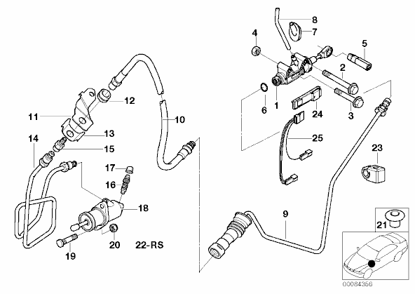

piesa 18 e cilindrul receptor,la tine cred ca se aude in masina,trebue sa te uiti sub bord,demontezi demontezi pedala de pe ax si ungi cu vaselina.

este pompa de ambreiaj..am avut aceeasi problema..e piesa nr 18 d mai sus...am schimbat o si gata..nu se mai aude nimic...!!

scartait ambreiaj si la e 36 , extrem de enervant. am demontat consola de sub bord ca sa am acces la pedala si am uns tot ce era acolo. am mai luat o seringa cu ac si am bagat ulei in burduful pistonului. acolo era buba. toata treaba a durat cca 30 minute. problema rezolvata.

LE: M-am uitat nitel pe realoem, si cred ca ar trebui uns cilindrul 18 din poza. Mai exact tija aia a lui. Acesta este prins cu 2 suruburi. Intrebarea mea este: daca desfac acele suruburi si scot cilindru din "soclul" lui va curge lichid? Banuiesc ca nu, pentru ca lichidul este pana in cilinru, dar nu iese mai departe pe tija, nu? In felul asta, cu cilindrul scos, daca apas pedala de ambreiaj nu ar trebui sa se miste tija? Ca sa vad exact de unde scartaie? Poate spun numai prostii, dar nu sunt mecanic. Daca cunoaste cineva sa ma corecteze inainte sa ma apuc de demontat <_<
