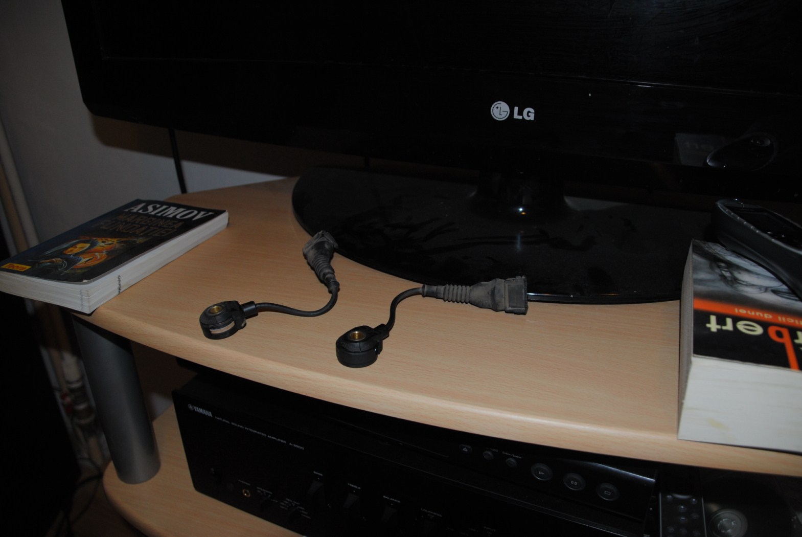

E si m-am apucat si am dat admisia jos pe caldura asta, m-a luat dracul si rezultatul il puteti vedea in poza de mai jos.
Astia ar fi senzorii aia buni care il inselau pe ECU .. :) se pot observa cu usirnta ca toata izolatia de plastic crapase si bobinele alea stateau asa in aer.. :)
Senzorii noi, cei mai ieftini am gasit chiar originali BMW , la 250 de roni bucata, aia Bosch sau mai stiu eu erau de la 300 de roni in sus :) , deci la o suma rotunda de 530 de RON cu transport..
Operatia a durat cam 4 h , ocazie cu care am mai gasit si un furtun de vacuum copt
Asa ca aviz celor cu M50, daca aveti erori de knock sensor si cand mai dati admisia jos uitati-va si la saracile astea, sunt pe bloc, sub EGR cei care au si o mare mataraie de cabluri

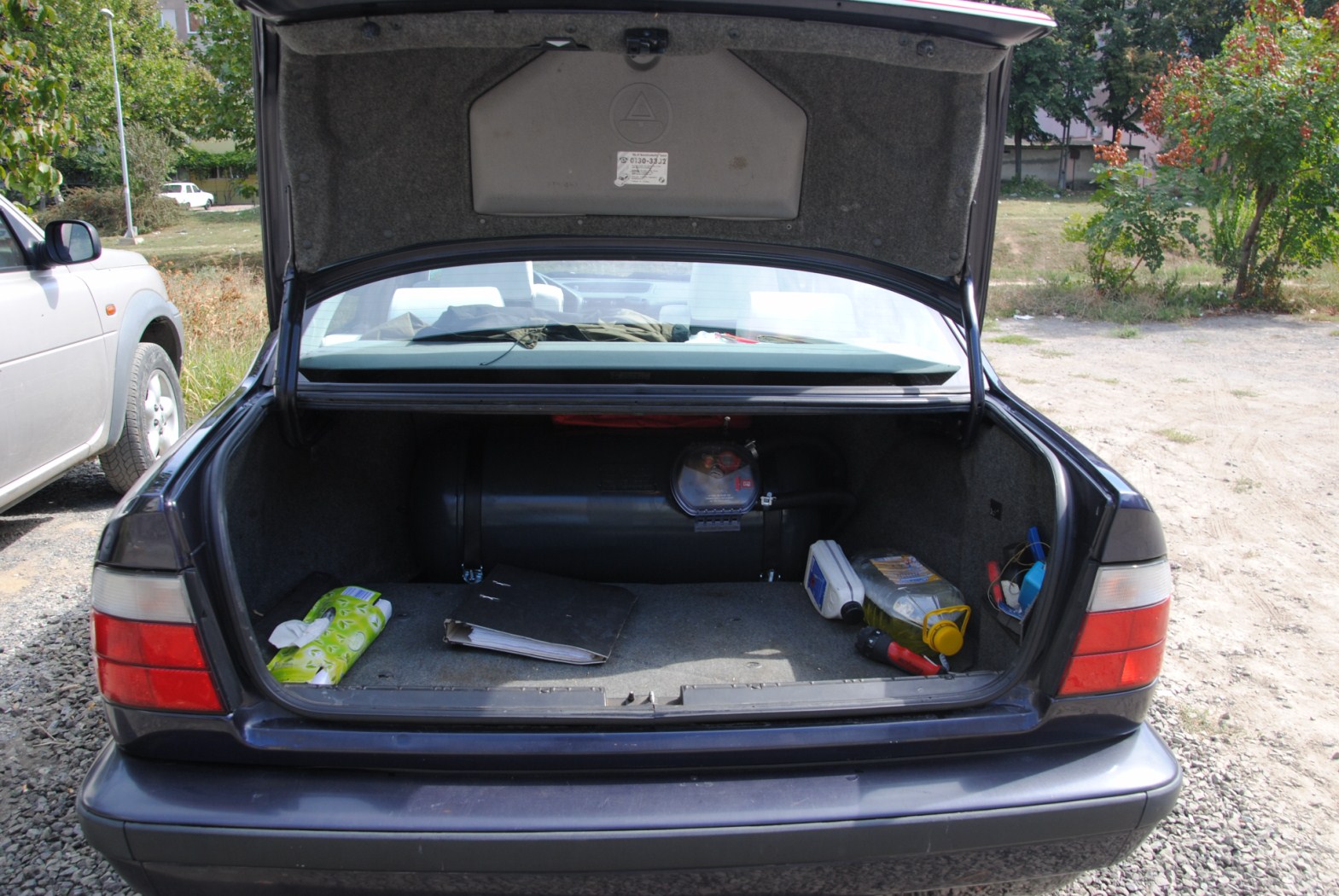

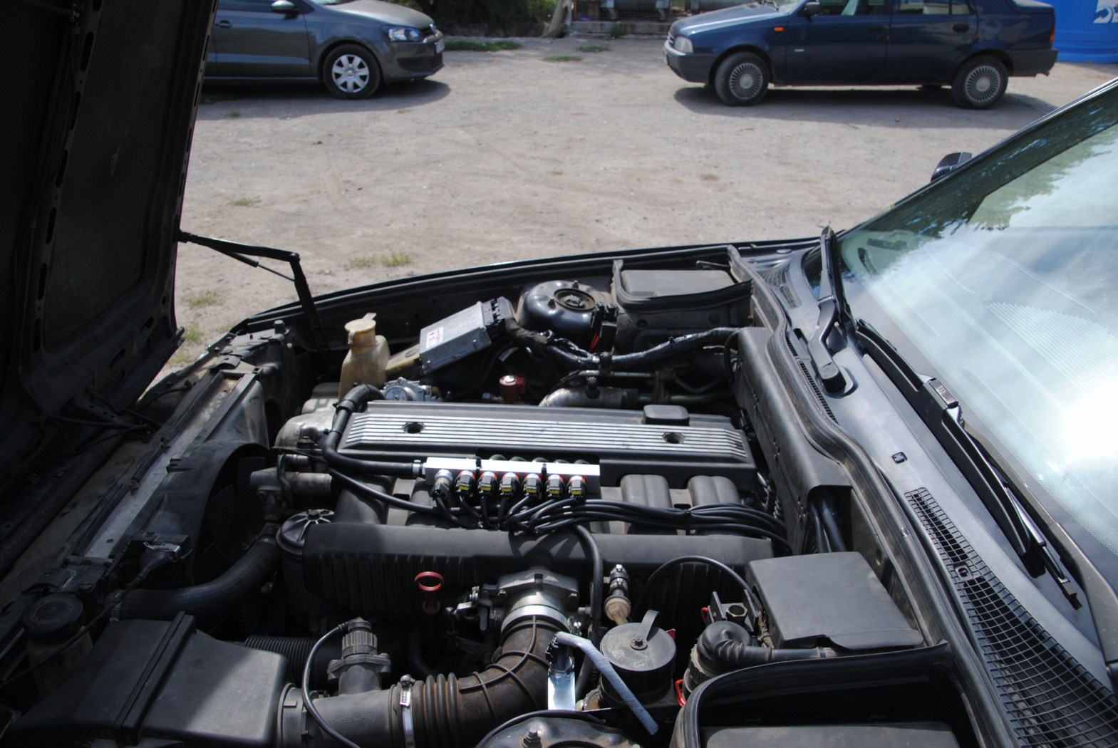

cum am promis niste poze cu instalatia
In cea din interior, e un butonas in dreapta jos, langa volan.. ala e tot, si indicatorul de cat gaz mai e si de stare a instalatiei, e destul de mic si discret.
Singura chestie care nu imi place e ca a trecut furtunele dintre reductor si injectoare peste vanos, si acolo se incinge ceva, el zice ca nu o sa se coaca, o sa vedem in timp.
