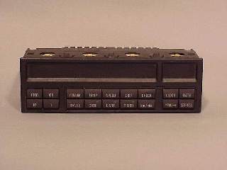

Citeste aici ultimul meu post, si incearca si la tine. La mine mai era problema si cu butoanele aparatului care nu faceau contact bine si eram nevoit sa apas mai tare. Dar am desfacut aparatul si am curatat p'acolo si acum merge brici ! :)
Aparatul meu, arata asa:
