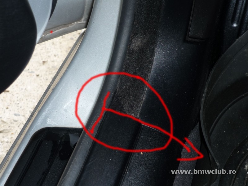

Am urmatoarea problema pe care sper sa o rezolv cu ajutorul vostru.
Imi intra apa in masina cand ploua pe la usile din fata si nu imi dau seama cum.Se strange apa pe cheder jos si apoi aluneca inauntru.
La Dacie mai aveam problema asta si acum credeam ca am scapat,dar... <_< Am pus o poza sa vedeti despre ce este vorba.
Multumesc
Sa fie dezlipita folia de pe interior?
Ori e folia de pe interior ori sunt pline pragurile cu mizerie si trebuie sa le cureti. La mine a fost folia respectiva iar dupa ce am lipit-o nu am mai avut probleme.

exact pe acolo imi intra si mie apa dar la usa din dreapta. am studiat fenomenul... la mine este pt ca trece de chederul mare (cel de pe usa), este deformat. l-am comandat astept sa vina.
este foarte probabil si la tine sa fie aceeasi cauza. verifica chederul mare
Acum n-ar mai trebui sa intre apa ca am lipit buretele,dar ce fac cu panoul ca nu intra bine clipsurile si trancane.Din cauza ca nu intra clipsurile in gaurile lor e foarte posibil sa curga apa si pe acolo.

ca sa fie de la buretele ala lipit cu mastic .... trebuie ca intreaga usa sa se umple cu apa pana ajunge la nivelul buretelui (pt ca e mai sus) si apoi sa treaca de el si de fata usii .... probabil trebuie sa ploua torential vreo noapte intreaga... ca sa se intample asta ... desi ma indoiesc. oricum asta presupune ca scurgerile de la usa sa fie infundate...

Intradevar este foarte greu de crezut, dar eu la 2 masini am patit la fel si cum am lipit izolatia s-a rezolvat problema.
N-a avut nimeni probleme cu clipsurile,in sensul ca nu mai raman fixate in locul lor de prindere?
Ai pozitionat bine fata de usa? eu le-am dat de multe ori jos si niciodata nu am intampinat vreo problema la montare, incearca se le fixezi mai intai in partea de sus la cheder, fixeaza clipsurile pe gauri(vezi sa fie toate aliniate bine) si incepand dintr-o parte lovesti putin mai tare cu podul palmei pana simti ca prind.
