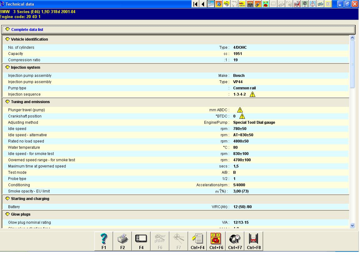

am E46 318d din 2004 si in acte imi scrie 1995 cmc si 85kw/4000rpm(116cp)
in manualele gasite despre acest model, capacitatea e data 1951 cmc iar puterea aceiasi (85kw)
si acuma faza de unde is eu confuz
la 320 d este motorul normal de 1995cmc si in acte si in manuale.... (150cp)
pana la urma ce motor am eu?de 1995 si 116 cp...am un 318d cu motor de 320d dar cu caii normali de 318d sau am un 320d cu caii pentru un 318d?
sper sa ma lamureasca cineva care are model ca si al meu
salutare
Ai motor de 1951cmc cu 85kw, adica 115CP, common-rail .
Motorul de pe E39 de 1951 cmc (motorul de E39 520d) este NON-common-rail si are 100kw adica 136CP, si este acelasi motor ca cel de pe E46 320d NON-facelift adica inainte de 2001. Am avut E39 520d si nu trage spectaculos.
Motorul de pe E46 320d facelift adica dupa 2001 este de 1995cmc cu 110kw adica 150CP. Acest motor n-a fost pus niciodata pe E39.
Eu nu stiu sa fi existat E46 318d inainte de 2001.
Sper sa nu fi gresit cu ceva. Ti-am atasat aici un print screen din programul Autodata.

Ok, va cred. Tot timpul programul ala mi-a dat informatii corecte. Iar personal nu stiu sa fi existat 318d inainte de 2001. Si totusi mi-a zis cineva odata ca detine un 318d cu motor 1951cmc...atunci care e adevarul ?
Inseamna ca asta ar fi diferenta daca e exact acelasi motor cu 320d...turbina si soft.
