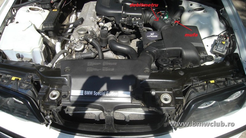

1.scoate mufa de la debitmeru si vezi cum se comporta .
2.schimba filtru de aer si combustibil.
M-am programat la un test pentru saptamana viitoare. Da, masina e echipata cu ASC+T/DSC
Poti te rog sa imi spui unde este debitmetrul? Filtrul de aer este curat, m-am uitat azi de dimineata la el.
Multumesc

Problema a venit de la senzorul axului cu came. In prima instanta scoate conectorul (mufa) si verifica sa nu fie oxidata (dai cu un spray pentru contacte electrice preventiv eventual...nu wd40)
Verifica firul de masa de la blocul de tensiune. E un fir maro care iese din conectorul acestuia (o mufa rotunda care se scoate prin desurubare) in partea de jos, si care se afla fixat cu un surub la caroserie. Posibil sa aiba toroane rupte (lite) sau sa nu faca contact bine la surubelul ala de prindere.
Curata preventiv cu acel spray si conectorul valvei de ralanti.
Debitmetrul lasa-l in pace ca nu are nimic.
Bafta
