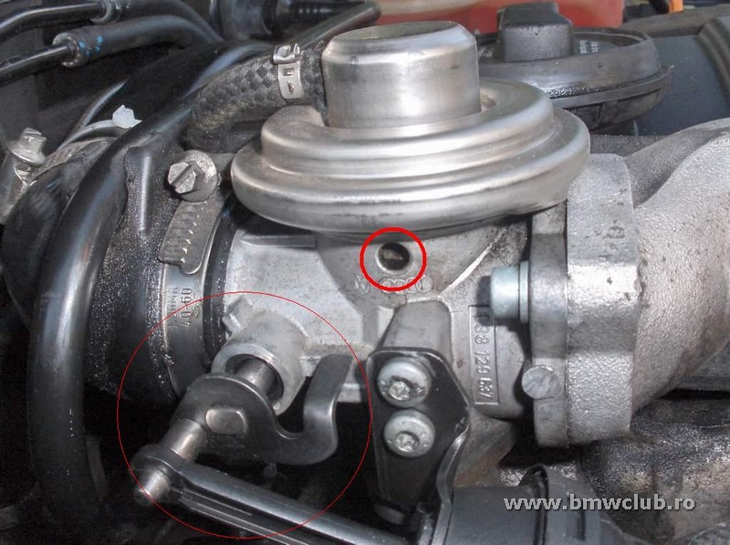

<supras> am vazut filmuletul si am constatat ca si a mea face la fel la oprire. Deci asa se manifesta volanta dusa . Ma intrebam daca la BMW exista acel actuator pentru pornit - oprit cum au VW pe EGR . La passat am patit asa ceva si dupa schimbarea actuatorului si-a revenit. Adica masina se oprea foarte lin.
