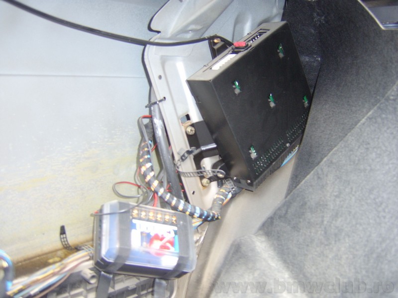

Eu am sistemul audio cu 10 difuzoare si amplificator. Am un casetofon Pioneer 4x50w. Singurele boxe schimbate sunt cele de pe spate cu unele ovale Alpine cu adaptor.
In portbagaj, in spatele capitonajului pe langa amplificator (acum nu mai este.. oricum statea de forma) am 2 cutiute care am inteles ca sunt niste filtre. Nu stiu exact ce fac ca nu ma pricep, dar se aude f.bine. Sunt super multumit de sunet.
