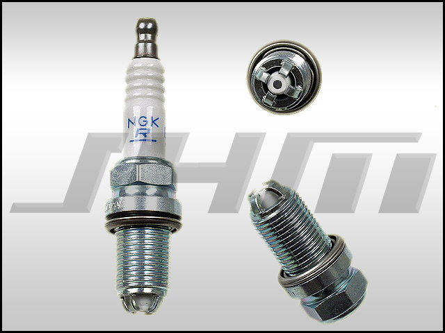

Am schimbat vechile bujii NGK BKR6... (stock, 2 electrozi laterali ) pe un model mai nou platinum BKR6Equip electrod central infundat cu platina 4 electrozi laterali, (luat dupa catalog)
si surpriza, am pierdut din putere la turatii reduse plus se incalzeste excesiv esapamentul. NU sint multumit.
Pe moment am sa revin la cele stock dar ma intrigat faptul.
PS: ce bujii folositi si care au dat rezultatele cele mai bune.
date masina, 320i 2000cc automat, M52B20 6 cil linie,
din cate am mai citit pe net CICA motoarele BMW nu se impaca prea bine cu bujiile cu elementi de platina.
eu prefer bujiile cu un singur electrod de masa (clasice).
la cele cu mai multi electrozi pozitia scanteii se schimba si in functie de infiletarea bujiei si in timp odata cu uzura si conditiile din camera de ardere, trecand pe alt electrod, si ca urmare e posibil ca procesul arderii sa fie mai aleatoriu, nu totdeuna optim. la cele cu un singur electrod acest lucru nu se intampla, pozitia schanteii in camera de ardere fiind intotdeauna aceiasi.
acuma depinde si de conceptia motorului, pt ca la motoarele moderne geometria camerei de ardere este conceputa astfel incat gazele comprimate sa aiba o anumita turbulenta aceasta ajutand considerabil la propagarea flacarii de la punctul initial de aprindere. in acest sistem e posibil ca locatia punctului de aprindere (scanteia bujiei) sa conteze.
eu am patit asa cu NGk Made in France imi mergea motorul sacadat (4 dintre ele erau Made in Japan si 2 Made in France ) si le-am schimbat pe cele frantuzesti si sa rezolvat problema.
asta recomanda producatorul http://www.realoem.com/bmw/showparts.do?mo...hg=12&fg=05 nu vad de ce nu s-ar impaca bine masina cu ele, poate ai alta problema .
ps: tot NGK platinum am si eu pe masia puse acum 1 luna (200 ron setul) si nu am simtit nicio diferenta fata de bujiile vechi/uzate.
ps2: eu am 318i
exact din astea am pus si eu , o sa le schimb pe alea vechi inapoi si va tin la curent cum mere

Am ajuns la concluzia ca pentru M52 B20 2000cc bujiile NGK BKR6EQUP (4 electrozi laterali , electrodul central infundat, platina, vezi pozele mai sus )nu sint bune
Apropo dupa vreo 500 km cand am demontat BKR6EQUP izolatorul electrodului central era alb , ca nou, presupun ca se incingea tare de unde si detonatiile > pierdere putere>consum ridicat.
