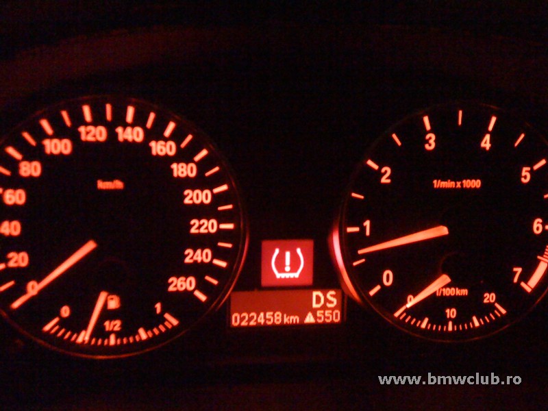

am un bmw seria 318i de curand , model 2008, si am un beculetz aprins.
m-am uitat in carte si din germana mea facuta cu femeia de servici am inteles ca ar fi o problema cu presiunea din cauciucuri sau cu senzorul care arata chestia asta.
dupa ce s-a aprins becul respectiv am mai mers cam 250 km pina acasa, m-am tot uitat la cauciucuri dar nu par desumflate.
o sa ma duc cu ea la garantie dar as vrea sa stiu care e si parerea voastra
am atasat o pooza ca sa vedeti ce beculetz e aprins
orice parere e binevenita
multumesc mult

fa-i presiunea in roti si da-i set din meniu la rpa si mergi fara probleme , daca apare din nou acelasi mesaj inseamna ca vre-o anvelopa pierde aer , daca ai vre-un cui sau ceva intrat in roata si scapa aer sigur o sa-ti mai apara odata mesajul .
