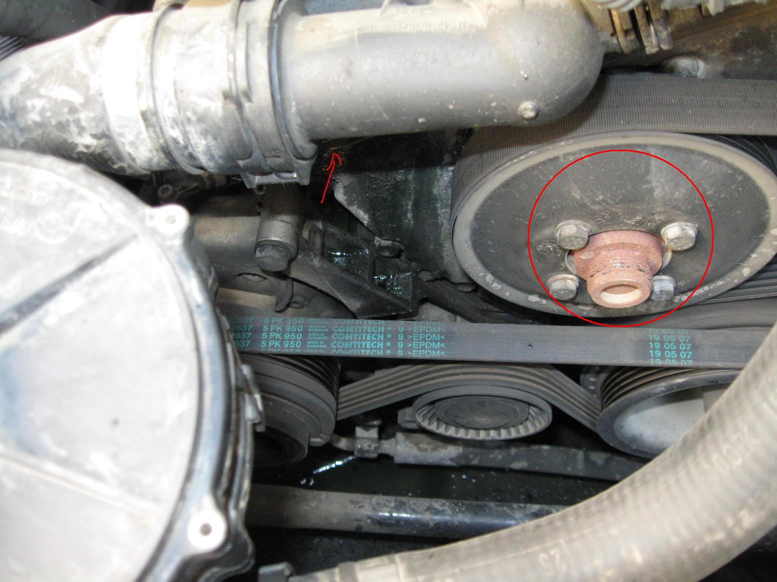

Puteti sa'mi spuneti care sunt simptomele cand pompa de apa e dusa..? Pana acu nu am avut probleme majore cu antigelul, temperatura motorului a fost in regula intotdeuna. In ultima luna am gasit de 2 ori putin antigel curs in scut, azi am fost la un service si mi-au spus ca picura pe la pompa putin si ca ar trebui schimbata..deocamdata au pus ceva in lichidul de racire care sa acopere eventualele fisuri minore, dar nu as vrea sa merg cu grija ca poate crapa oricand, dar nici sa arunc banii pe geam.
Am sa pun si 2 poze sa vedeti pe unde imi picura

acele prafuri sau olutii infunda fagurii radiatorului de racire si de incalzire si o sa ajungi sa iti fiarba motorul pt ca nu ai racire si sa nu ai nici incalzire . schimba pompa. e mai ieftin decat 2 radiatoare si o curatare completa a sistemului de racire
