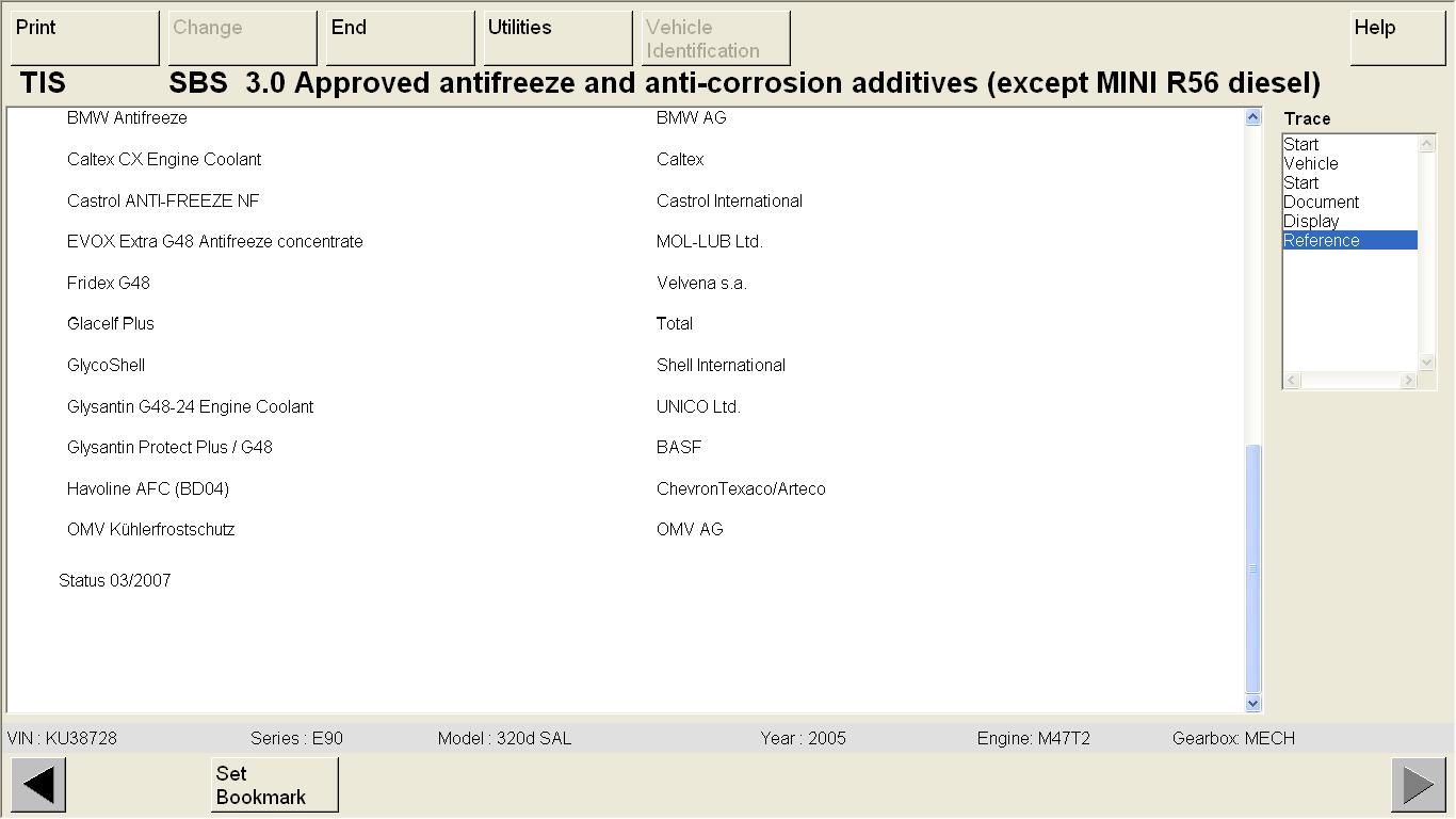

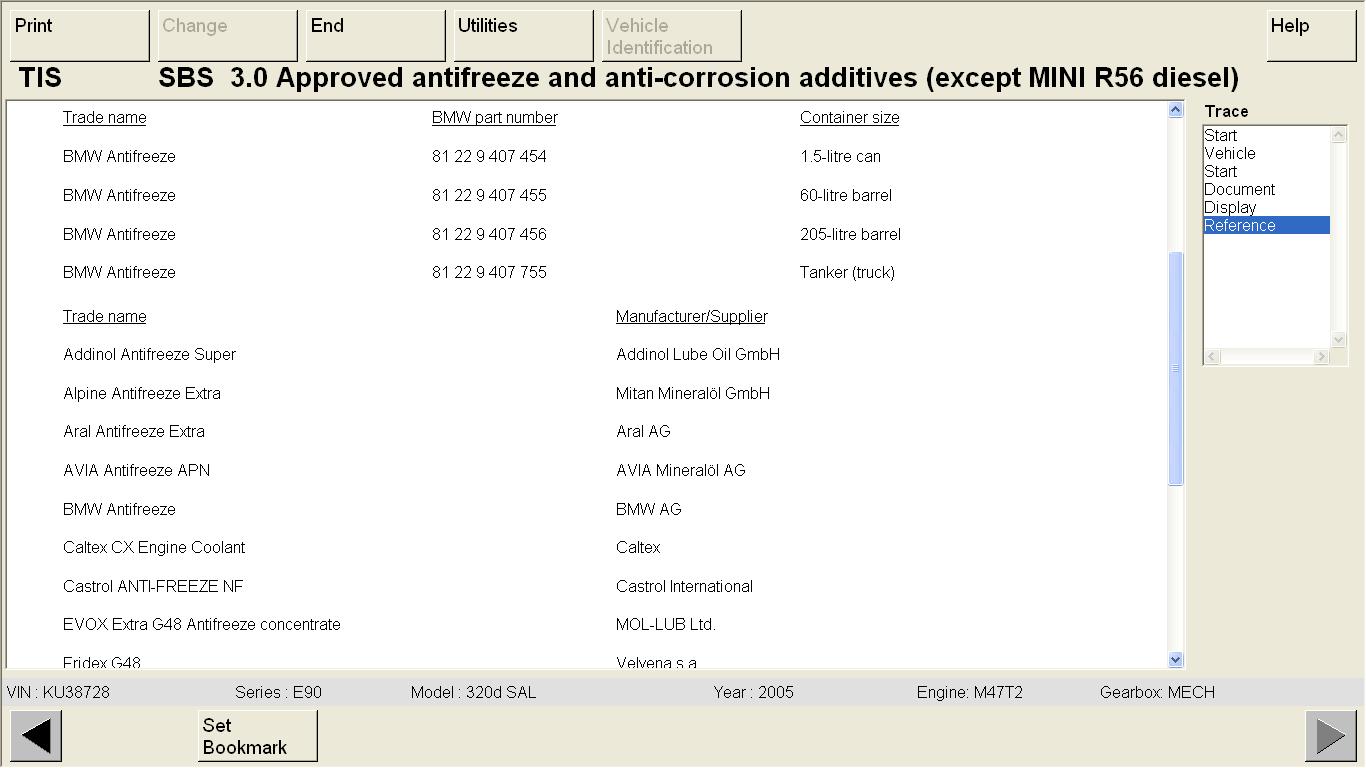

ti-am atasat poze din TIS.
IulianC
de unde te-ai uitat ?
ne poti da si noua situl ?
Sunt facute print screen-uri din TIS(acronimul din englezĂŁ pentru Technical Information System).
Am ataºat un fiºier de torrent arhivat,Îl dezarhivezi, dupã care descarci TIS-ul cu utorrent deschizând fiºierul dezarhivat.

ai ataÂşate aici 2 poze cu toĂži producĂŁtorii de antigel acceptaĂži de BMW pentru E90,posibil sĂŁ fie valabili Âşi pentru restul motoarelor.
E ok dacĂŁ ai pĂŁstrat culoarea, nu trebuie neapĂŁrat BMW. de curiozitate, ce antigel ai pus?

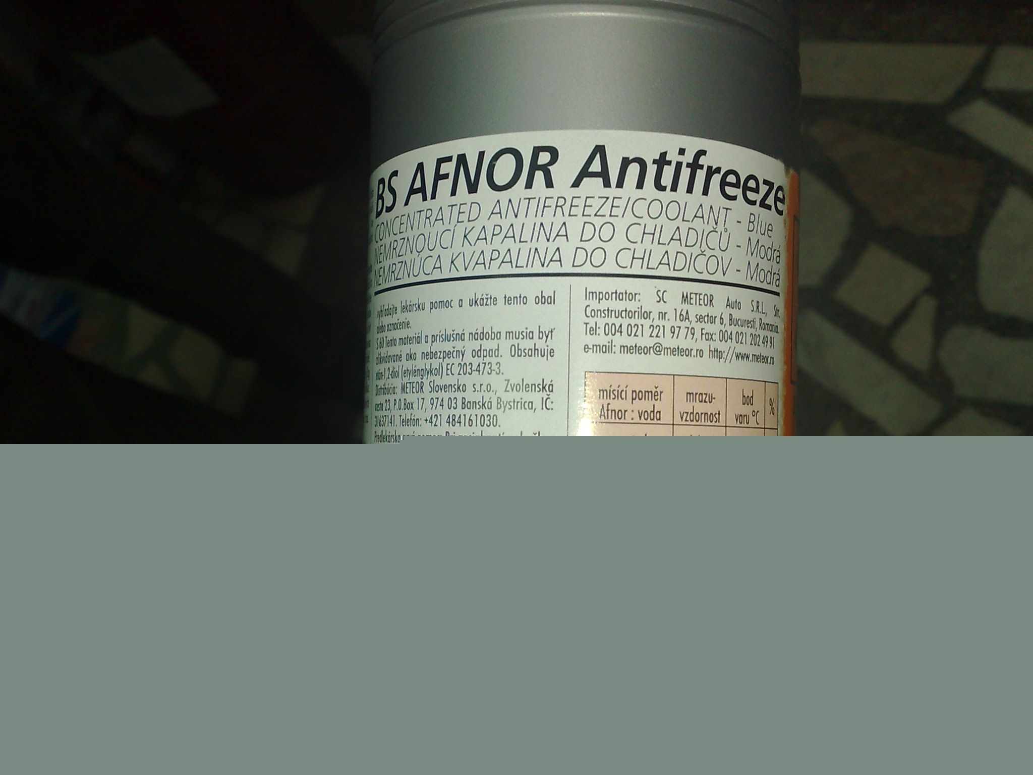

http://img27.imageshack.us/img27/259/19102009740.th.jpg
am atasat o poza cu antigelul care l-am folosit si am gasit si un pdf cu specificatiile:
http://www.lintonfueloils.com/site/downloa...nt_BS_AFNOR.pdf
este importat si imbuteliat de meteor.
e ok, sau trebuie sa il schimb?
Edited by lile90
