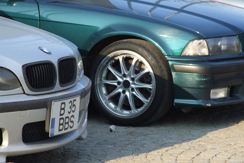

cunosc pe cineva, membru si pe un alt forum, care are un e36 cabrio (motor mic) si a pus pe fata frane de 330i e46, s-au potrivit la fix, fara nicio modificare, ceva gen plug&play
cica s-a potrivit la fix etrierul cu tot cu suport pe fuzeta de e36, discul la fel, cica nu s-a efectuat absolut nicio modificare artizanala
franele de 330i sunt bestiale, ft mica diferenta fata de M3 ca dimensiune (3mm grosime) , incoveninetul cel mai mare e ca nu mai incap roti sub 17inch si asta nu ar fi o problema vara.... dar gumele de iarna pe 17" sunt destul de scumpe :)
am gasit si o poza:
Mersi frumos de info :) Bine de stiut. Nu stiu cat de bine e daca pun numa pe fata... Insa fata conteaza cel mai mult. :lol:
17 minim? Jeez. Spectacol. Ce bine arata cu discu cat roata :))
Trebuie sa vand jantele de tabla pe 16 atunci :) no problem.
